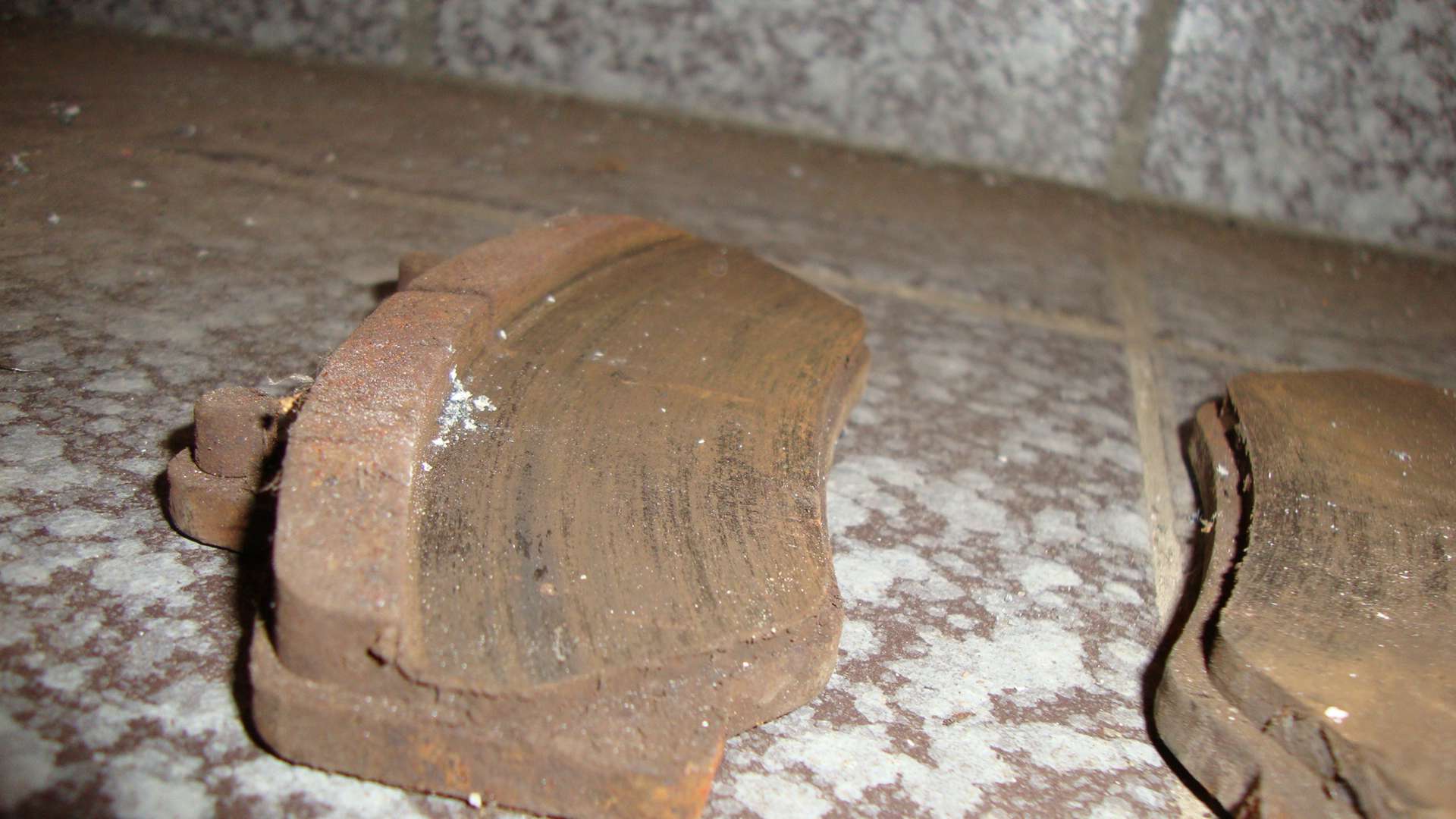

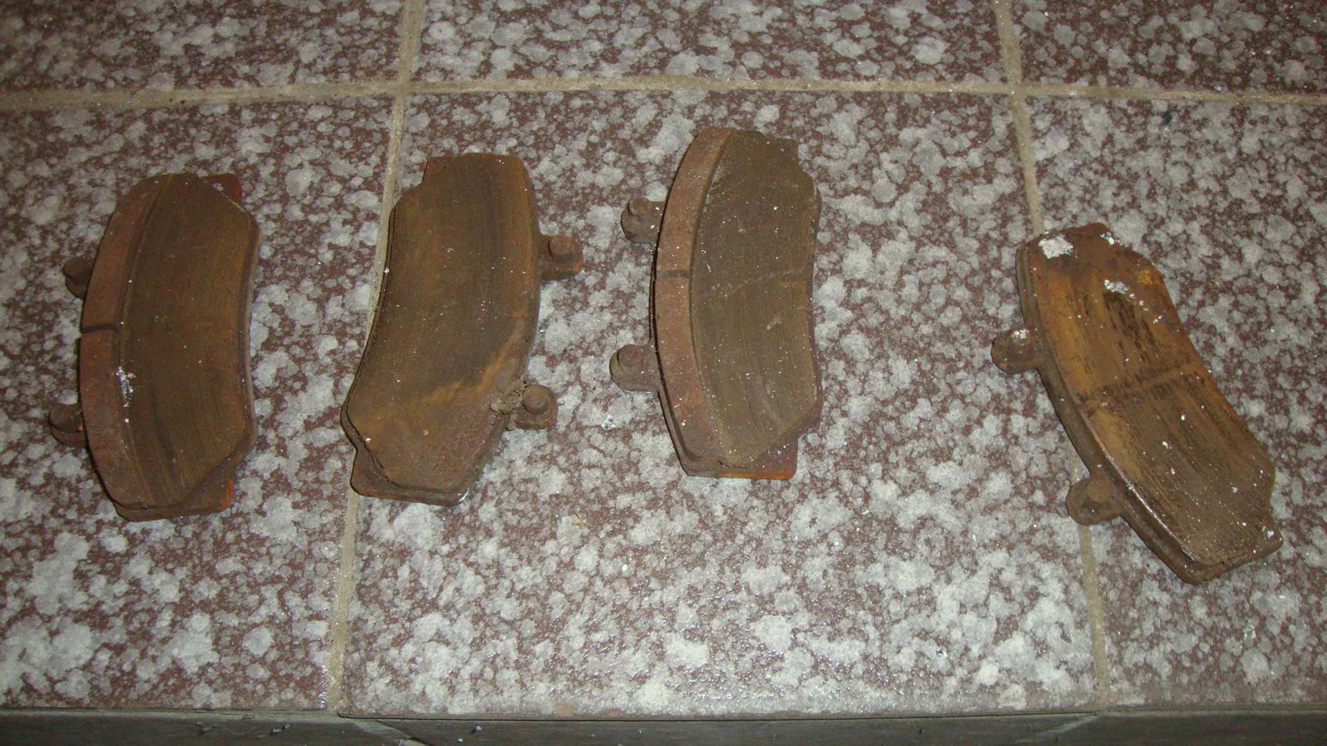

Всех приветствую! На сколько я понял,у меня стоят разные тормозные диски,судя по износу?

Ну вот слева стоит стойка под абс и диск уже снят 285мм. Правый не трогал пока,получается суппорт стоит под 15-е колеса,а диск под 14-е. Кто в курсе?

Супорта одинаковые, скобы разные и диски. Выходит скоба на 285й диск а стоит 262й.

два разных диска
