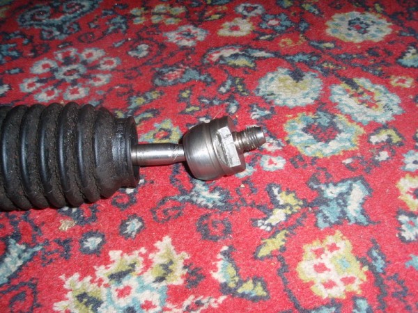

В винте крепления рулевой тяги к зубчатой рейке рулевого колеса, есть люфт в пределах 1-2 мм. Кто подскажетэто норма или есть выработка. Если выработка, как её устранить?

Сперва вот что. Ну у я се у тебя рулевые тяги и шаровые.
По сабжу. Вопрос не ясен. Люфт по резьбе или сам шар? Если резьба то просто затянуть с усилием как будто хочешь усрат...я , а если шар, то замена тяги.
Повідомлень: 4442
Re: Рулевая тяга Вольво 345
Повідомлення Vladizlav » Пон березня 17, 2014 5:31 pm
По резьбе -- дотянуть и закернить.
2 мм в шарнире это не выработка, это уже стук. Менять.

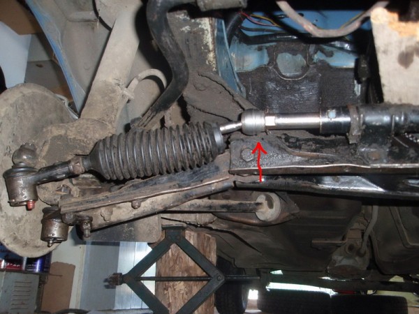

Хотел тягу открутить, сил не хватает. Затянута крепко. А ещё круче затянуть как это, там ведь по рейке уже и резьбы нет.

Люфтит в шаровой. Что 2 мм. я немного загнул. На глаз ведь точно не скажешь.

sctyz написав:Хотел тягу открутить, сил не хватает. Затянута крепко. А ещё круче затянуть как это, там ведь по рейке уже и резьбы нет.
Там нужно менять сухари иначе ни чё не выйдет. У меня та же проблема только с левой стороны, (а денег 0)

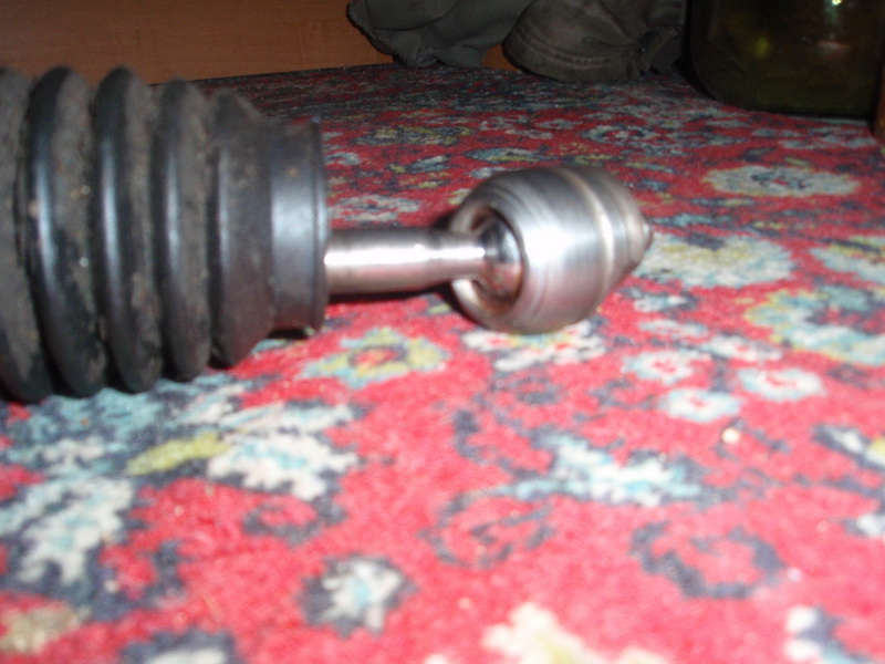

Повідомлення sctyz » Пон березня 17, 2014 10:58 pm
Токарь есть, а вот спеца, где найти. Это ж надо чтоб человек уже делал такие вещи. В разборном виде пробовал люфт, где-то до миллиметра. И какой же шведский гад сделал эту тягу так, чтобы русский не смог её разобрать.

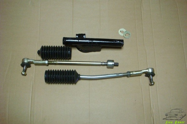

насколько мне помниться то на тяге резьба должна быть внутренняя, если стоит уже такой колхоз то советую спросить в магазине тягу от ИЖ Ода и повертеть ее в руках для сравнения с той что стоит сейчас
Повідомлення lexa » Вів березня 18, 2014 10:08 am
Stas340 написав:насколько мне помниться то на тяге резьба должна быть внутренняя, если стоит уже такой колхоз то советую спросить в магазине тягу от ИЖ Ода и повертеть ее в руках для сравнения с той что стоит сейчас
точно , внутренняя ;)

Повідомлення sctyz » Сер березня 19, 2014 9:11 pm
В книге по Вольво картинка точно такая же как на фото. Это старый вариант рулевого механизма. На разборке нашёл такую тягу за 70 гривен. И рулевой наконечник, тоже по 70. Люфта в тяге не было, но свободно вращалась в шаровом, механик с СТО забраковал, сказал что поездишь на ней не больше полгода. Вернул. Теперь повезу тягу востанавливать, говорят тоже 70 гр. стоит.

Повідомлення Vladizlav » Сер березня 19, 2014 9:34 pm
Цена нормальная. Должна туго вращаться, иначе действительно долго не прослужит (и опять на станцию, опять покупать новую, опять схождение делать)

Я еще раз говорю - зайдите в магазин с запчастями на вазы и прочее и спросите рулевую тягу на иж ода и попробуйте ее сравнить с вашей....
Нормальная рулевая тагя оч крепко должна сидеть в гнезде и не накрутив на рейку отруки ее нельзя провернуть или наклонить.
Повідомлення sctyz » Чет березня 20, 2014 8:23 pm
Спасибо, за совет. И за фотку тоже. Верхняя похожа на мою.

Повідомлення sctyz » Чет березня 20, 2014 8:29 pm
Вторую тоже снял. Вроде туго ходит, но в одном положении чуть заметно люфтит.
