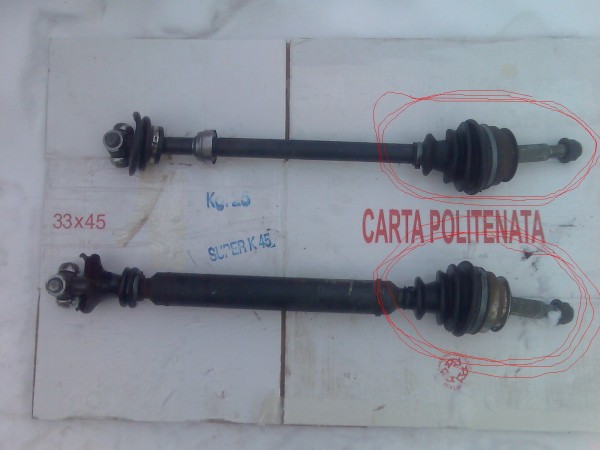

Сообщение alexey500 » Чт мар 27, 2014 11:32 pm
Внутри у него то что слева на сплагиированном мною фото.
