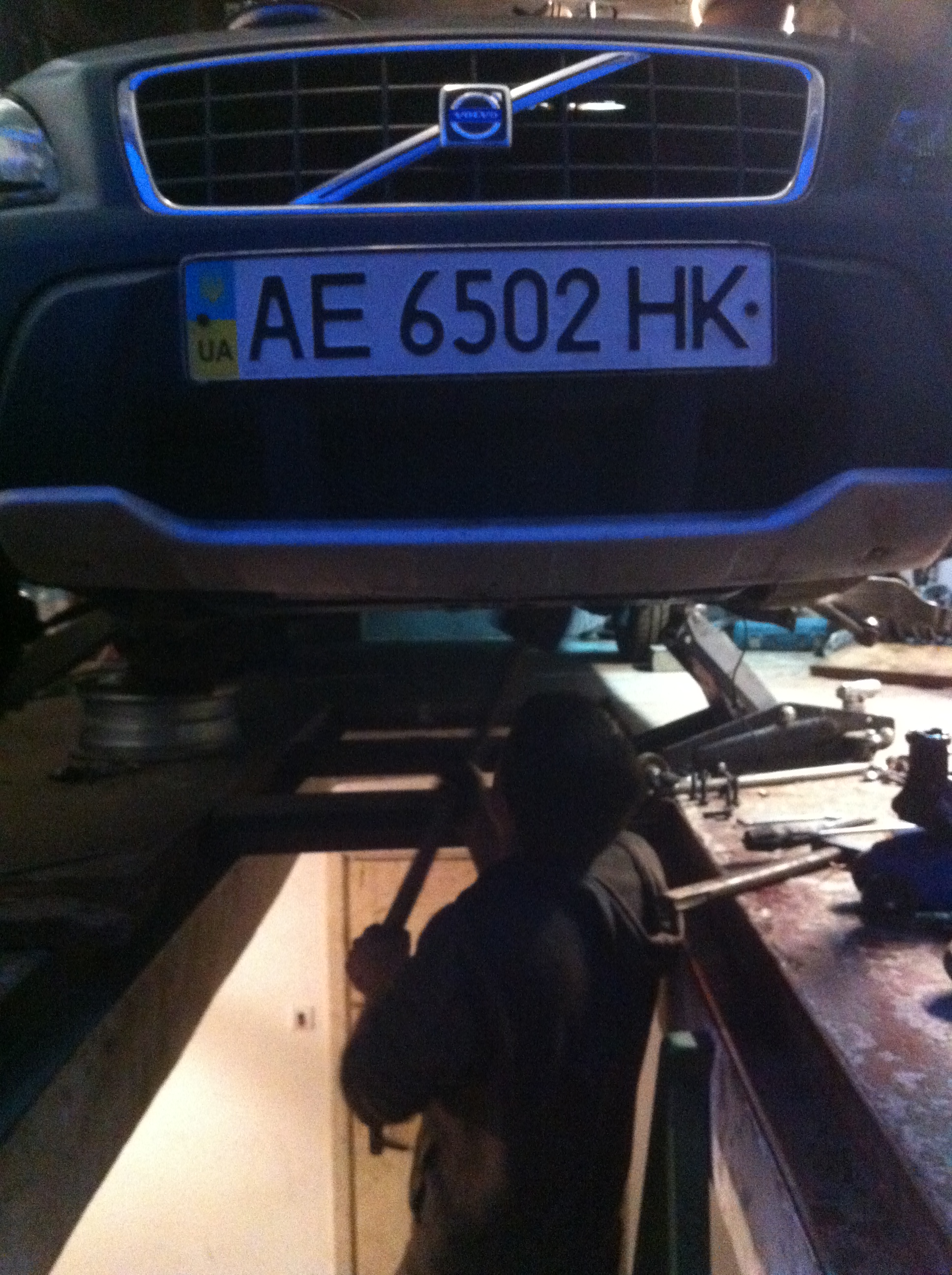

Алеж, где видео как мы со Славой киянкой сбиваем угловуху?)))
Re: АКПП и буксировка
Сообщение Алежон » Вс май 17, 2015 2:23 pm
кувалдочко которой я разлаживал коробку и запрессовываю сайленблоки?

очкуешь?вот так вот миша теряют люди потенциальных клиентов.ну она резиновая,а сайлент я в рычаг 60 впресовал принципиально просто не люблю когда вот это вот
-та не фига не получится,та даже не пытайся,та.)).
п.с. куда важнее красивый бокс прекрасные чистые механики в голубой форме,все в касках и в халатах,куча сьемников,космические цены на обслуживание и все такие стоят смотрят на тебя и говорят-Блять ну пожалуйста пройдите в ремзону покажите как снять стартер с этого ебаного лексуса.
-Где это хуйня?
-Вот
-та не лексус,а кувалда!
