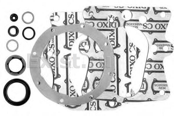

Привіт ! Я 2 роки тому брав в Харкові У Колі Леонідовича ремкомплект на КПП М-45 Скантехівський йогономер 40.1574 Там є 3 сальника (перед ,зад, і на шток вибору передач) Всі прокладки і ще там паро деталей я вже не памятаю . :? Попробуйте пошукати за цим номером :-P

Сообщение nikolajs » Чт дек 24, 2015 8:14 am
))) было дело
Теперь самому тоже нужен. Хорошо, номерок напомнили.
В наличии нет... под заказ и цена!!! 1044 гр... я уже перехотел )))
