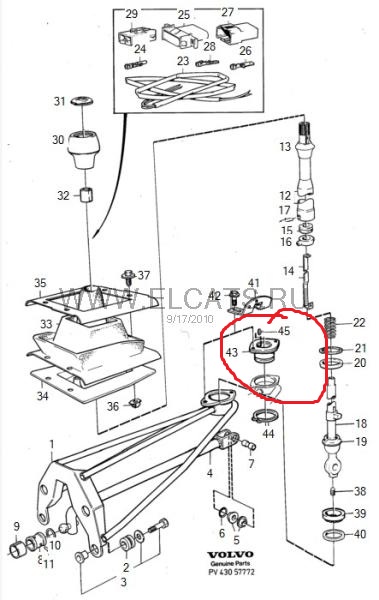

подскажите как снять втулку на кронштейне.заранее спасибо

она не на всех годах сїемная

машина 91 года,а как определить можно ее снять ил нет?

у меня 85 год. она не сьемная.
Определить можно - - - картинка есть значит можно разобрать, там не сложно, если ничего не забыл то там есть 4 защелки с которыми нужно аккуратно.
В общем цель какая - - - снять всю эту обшивку оставив один рычаг, а там увидешь съемная она или нет.
у меня она запресованная в тягу.
А причина какая чтоб туда лезть?

ну у вас по схеме он не откручивается))))а тут вроде откручивается,может вдшкой прыснуть,должно отктиться)))))причина человеку нужно отправить))))я просто в вольво не сильно разбираюсь)))))в мереседесах хорошо))))

да отправь ему тогда в сборе с крепежом да и все. и ему проще ставить будет.

что под резиной с салона,что с низу есть стопорные кольца,их снимаешь и все!

А весь механизм переключения, с кронштейном (как на приведенной в начале картинке), можно снять без снятия коробки?
А то у меня болтается сильно, в том числе и вверх-вниз, и 1я-2я передача плохо включается. Надо прижимать кулису сильно в сторону водителя.

а зачем с механизмом снимать там всего то 2 пластиковых сухарика вверх-вниз держат

А по поводу первой и второй может дело и в другом. Там есть упорная пластина для включения задней если она не выставлена могут быть такие проблемы. Номер 41 помоему
уже сделал
