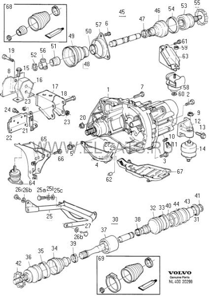

Течёт масло из коробки в месте входа левой полуоси (там что-то типа пыльника, который фиксируется 3 болтами и внутри него вроде подшипник). Не критично течёт но уже надоело. Поискал по нету - немогу найти ни названия ни номерка запчасти. То ли это "пыльник внутреннего шруса левой полуоси - 387 грн.", то ли "комплект сильфона". Какие-то слишком умные фразы выдаёт exist. Если бы можно было прийти в магазин и выбрать нужную запчасть - проблем нету, узнал бы сразу. А так - очень большая вероятность заказа не той запчасти.
Под номером 57 вроде оно, но exist говорит что это "стопорное кольцо" :o , и стоит 200 грн. (Volvo)
Комрады, помогите разобратся. Может кто-то уже менял его и знает заветный номерок и название детали.

Подходит от Рено. 2 года назад покупал в Крыму за 100 грн.Менять не сложно.Полуось снимать полностью,ГЛАВНОЕ!!!!!!!!!что бы трипод не высыпался в кпп. Снимаешь трипод с полуоси,сбиваешь старый пыльник и напресовываеш новый.Пыльник идет с сальником и подшипником. Сильно не затягивать 3 болтика крепления пыльника,лучше посад.место лигонько смазать герметиком.На твоем рис.он под номером 49.
