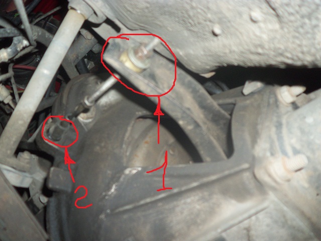

Как крепить трос сцепления???На Вольво 343
Повідомлення markitos » Сер липня 24, 2013 8:19 pm
Именно интересует какое крепление и из чего оно состоит, когда крепится к вилке сцепления! Второй вопрос как его регулировать???

под номером 1. - белого цвета пластмасовый шарик, которий входит в вилку (там спецыально место под него), шайба и две гайки которыми и регулируется...
под номером 2. - резиновая втулка которая должна плотно зайти в место на корпусе(там есть поясочек по который она войдет)
П.Ы. извиняюсь за качество фото... фоткал вечером и свое....
