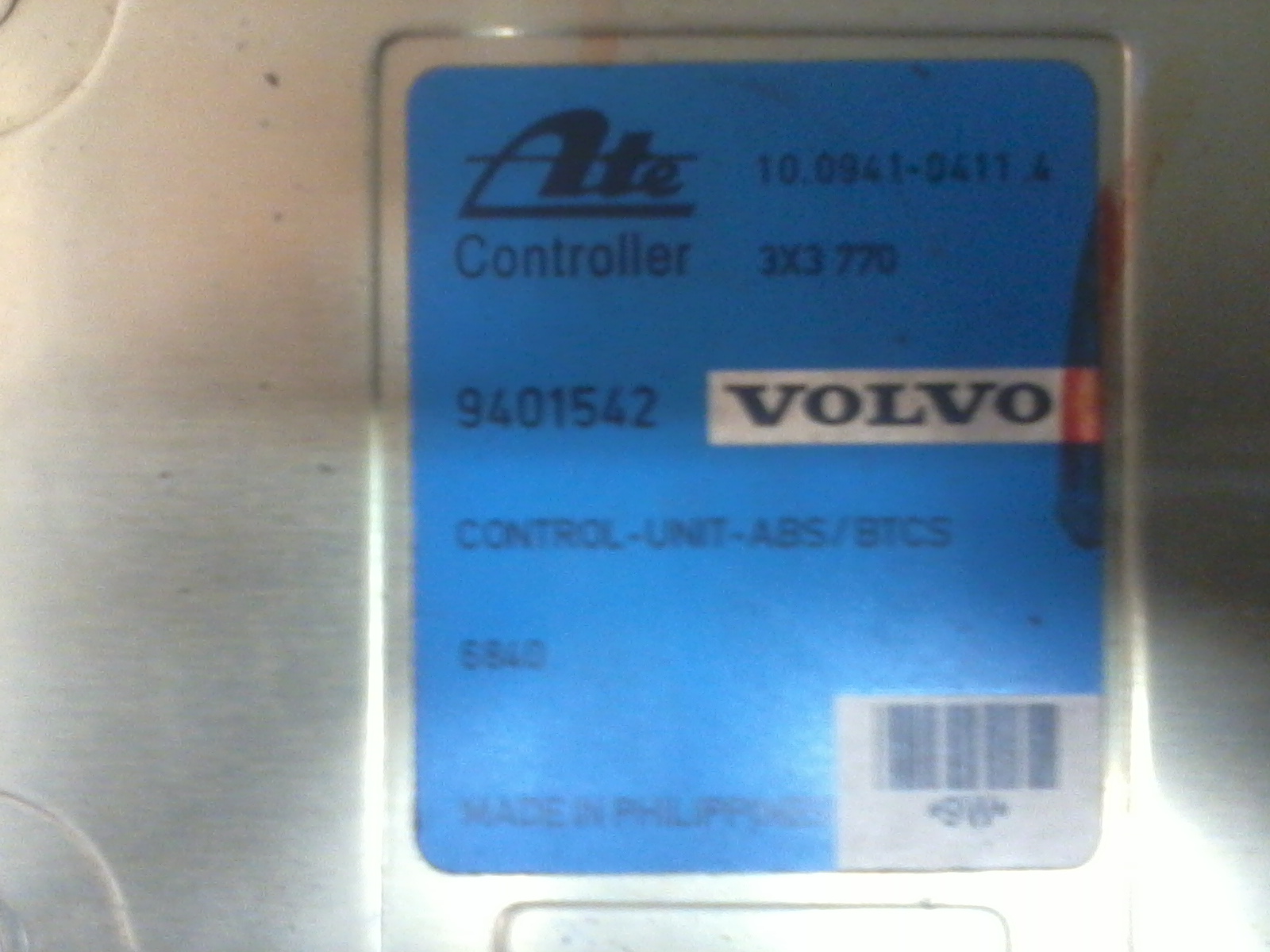

Повідомлення LPS2 » П'ят жовтня 18, 2013 3:01 pm
Подключил к переднему левому датчику, обрыва нет, т.к его прозванивал провд целый. Sergey 850)) подсказал что может быть проблема а мозгах АБСа т.к светится лампа, за что ему спасибо. Диагностика показала что нет напряжения на соленоиде.

Повідомлення LPS2 » П'ят жовтня 18, 2013 10:27 pm
Помогите идентифицировать что это за блок,явно не марк 20..
