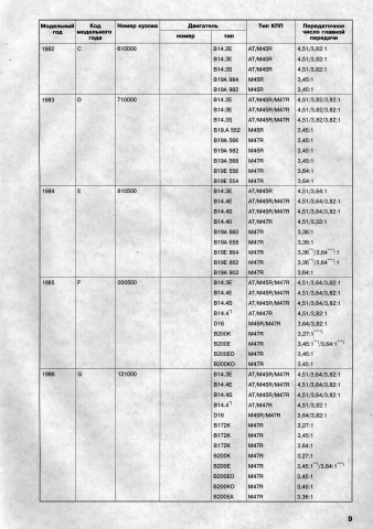

Теперь надо ехать в деревню за коробкой. У меня там неплохая дизельная лежит, еще какая то спортивная в хз каком состоянии. Там передаточные числа здоровые, 3,64 чтоль. Эта 3,4 если не ошибаюсь. Ну еще есть с 2х литровой. Буду думать что с этим делать.[/quote]
Дизельная станет без проблем, а от В200 надо переставлять переднюю крышку КПП. Скачайте мануал и на многие вопросы там найдёте ответы.

Повідомлення as91 » Пон листопада 04, 2013 8:50 pm
zavgar666 написав:Теперь надо ехать в деревню за коробкой. У меня там неплохая дизельная лежит, еще какая то спортивная в хз каком состоянии. Там передаточные числа здоровые, 3,64 чтоль. Эта 3,4 если не ошибаюсь. Ну еще есть с 2х литровой. Буду думать что с этим делать.
Дизельная станет без проблем, а от В200 надо переставлять переднюю крышку КПП. Скачайте мануал и на многие вопросы там найдёте ответы.[/quote]
да, я знал, что они подойдут. Другой вопрос, как будет себя вести б172 с другими передаточными числами. Будет вялый разгон, получается.

Повідомлення zavgar666 » Пон листопада 04, 2013 11:44 pm
Тут палка о двух концах: чем выше передаточное число, тем легче двигателю но меньше скорость на одних и тех-же оборотах. Хотя последние тройки с В14 шли с редуктором 3.45 : 1 и пятиступкой от В200 . А первые были даже с 3.91: 1.
