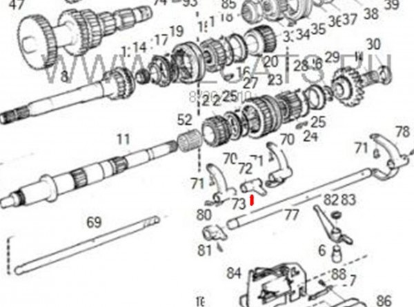

У себя победил люфт заменой штифта на штоке в коробке, замена штифтов в бочонке и втулок вкупе с пальцем кулисы эффекта не дала. а люфтец был такой, что выворачивало накладку тоннеля при включении 5-й или 1-2, за заднюю промолчу. Все заменённые детальки - самопал. Заодно поставил шарик и пружинку фиксатора, которых почему - то не было, поэтому рычаг был "ватный", после этого всё включалось чётко.
