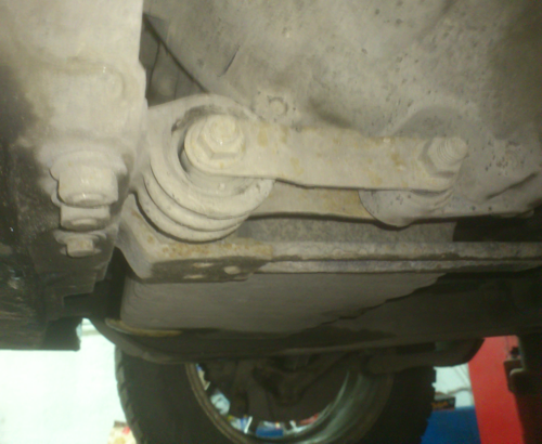

Всем привет! Помогите пожалуйста определить Вольвовский код запчасти на фото.
Вроде бы это реактивная тяга, которая крепит КПП к кузову, но могу и ошибаться.
Хочу узнать этого ?сайлентблока? по центру слева код и примерную стоимость в оригинале. На elcats.ru не нашёл.
Машина - S70, 2.5 20 клапанов, механика, 98 года

вроде этот номер 9141042,по лемфёрдеру у меня есть-560 грн

Меняется целиком. Да, он.

Romik, nikolajs, Большое спасибо!
Пока что расклад такой - на S80 такой же сайлентблок на такой же тяге спереди, но там (как рассказали) дохнет задний очень быстро, а передний остаётся живее всех живых. Так что, возможно, поменяю только передний на бу от Ы80.
По результатам отпишусь.

Так и получилось. На S80 тяга и большой сайлент точно такие же, причём на вид сайлент даже мощнее, чем на 850/Ы70, а задний - вообще какой-то дистрофичный.
Сам кронштейн - вообще один в один.
Так что Гена с Валерой на 80-ки ставят всю тягу от 850/Ы70, и ходит оно гораздо дольше.
А большие остаются практически новые для таких, как я))
