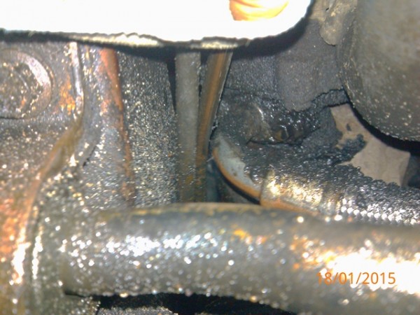

Всем привет, подскажите пожалуйста кто сталкивался с ремонтом трубок от/к акпп или их заменой? Появился свищ в трубке маслопровода
фот оно как на самом деле
и вытекло по трассе все масло с акпп.

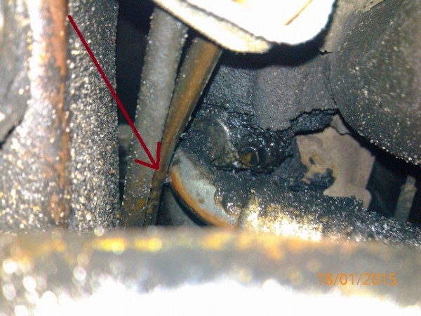

указал стрелкой где оно течет на заведенном двигателе...

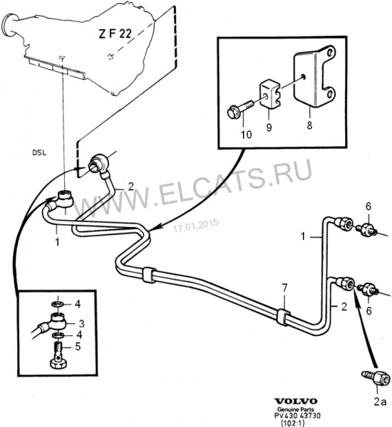

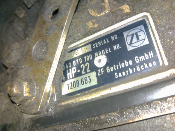

Может не понятно описал вот уточнил конкретней.
АКПП
они самые

Сделай новую. или запаять

полторы штуки на elcats.ru, интересно сколько б/у ;)

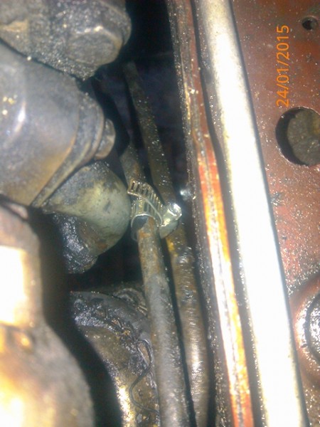

Спасибо Саша, совет хороший но пока замутил хомутом поверх резинового кольца. Не надежно конечно. Но пока так будет - ездить то нужно.
ох и не удобно там...
