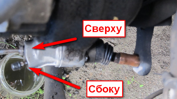

Правильно, но есть одно но... Рабочий цилиндр, как известно, вращается вокруг своей оси. А значит, и штуцер прокачки тоже меняет свое положение. Так вот я пытался прокачать, когда штуцер был сбоку, а не сверху. А значит и воздух выходил не весь!
Заодно перебрал и главный сцепления и прокачал))
Осталось решить вопрос со штоком...
Штуцер надо располагать сверху (вид сверху)

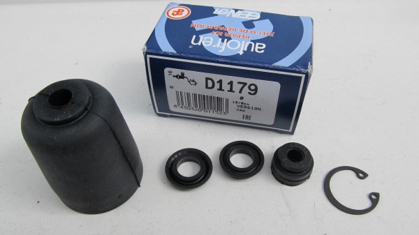

Пока не вижу смысла... Износа на зеркале не обнаружил, износ поршня минимальный, ремкомплект полный
AUTOFREN SEINSA D1179 (диам. 19 мм).
Ремкомплект главного сцепления AUTOFREN SEINSA D1179 (диам. 19 мм)
IMG_2146 (Custom).JPG (48.93 Кб) Переглянуто 3673 разів

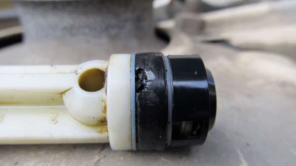

Был обнаружен дефект передней манжеты главного, из-за чего я думаю и пропадало сцепление.
Передняя манжета главного
IMG_2148 (Custom).JPG (40.74 Кб) Переглянуто 3673 разів

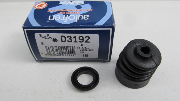

Ремкомплект рабочего сцепления вот такой - AUTOFREN SEINSA D3192 (диам. 22,2 мм)
Ремкомплект рабочего сцепления AUTOFREN SEINSA D3192 (диам. 22,2 мм)
