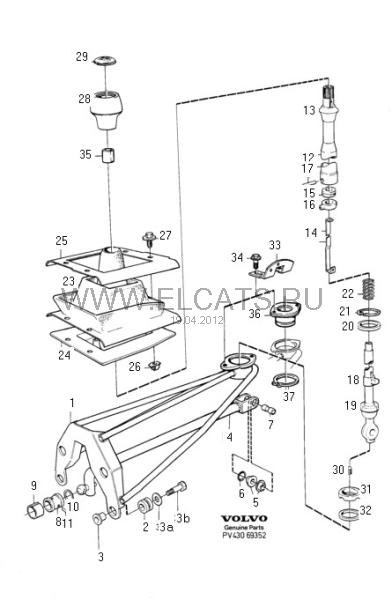

В общем болячка известная, но я столкнулся впервые. знаю, что меняются какие-то штифтики-стопоры. на схеме чёрт ногу сломит. может кто сталкивался с покупкой-ремонтом? подскажите каталожные номера всего, что нужно поменять, чтобы передачи включались чётко и забыть об этой проблеме лет на ... в общем до покупки электромобиля :?

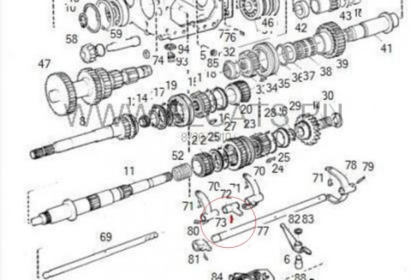

Повідомлення Григорий » Сер липня 20, 2016 5:27 pm
Зачастую разбивает пальцы те что стоят в боченке возле кпп,себе пересверливал под 7мм,потому что замена изношенных пальцев особо не спасала,пальцы делал со сверла.

Повідомлення leo_run » Нед липня 24, 2016 2:59 pm
Причем тут колхоз? Ну разбери коробку, ввтяни кулису поставь новую , и за отверстия на 6 , которое за минуту становится на 7 ... де колхоз? Тогда и шлифовка блока и колена дичайший колхоз

Повідомлення zmey-kumarik » Суб серпня 06, 2016 11:28 am
У меня хоть и тройка, но коробас тоже М47. Новые втулки и даже ось вкупе с пальцами бочонка (самопалы из дюрьмовых болтов - токарь плевался, когда точил, такая сталюка) ничего ровным счётом не изменили. При вскрытии коробки обнаружился никакущий штифт на поводке тяги переключения (тот поводок что в пластине селектора бегает), вытащил пальцами - досих пор удивляюсь, как он не выпал. За неимением оного выточил подобие из всё того же болта.

Повідомлення bober » П'ят серпня 12, 2016 11:42 am
надеюсь это не мой случай 8-)
если я правильно понял - рассверлить отверстия под штифты в муфте №8? никто не упоминает, но - рассверливать наверное надо вместе с концом тяги кулисы и втулкой №9? если - да, то вопросик: втулка №9 снимается с коробаса или сверлить не снимая? 8-)

Повідомлення Djonnik23 » П'ят серпня 12, 2016 12:17 pm
bober написав:надеюсь это не мой случай 8-)
9 снимается, там тоже штифт ток вертикально. Снимается с помощью магнита вверх.

Повідомлення bober » П'ят серпня 12, 2016 12:36 pm
Женя, ты рассказываешь, как буд-то я всю жись с этими коробками возился. какой магнит, как, куда тянуть? рассверливать в сборе? :P

Повідомлення Djonnik23 » П'ят серпня 12, 2016 1:22 pm
bober написав:Женя, ты рассказываешь, как буд-то я всю жись с этими коробками возился. какой магнит, как, куда тянуть? рассверливать в сборе? :P
Отдельно. А позвонить не? :D
