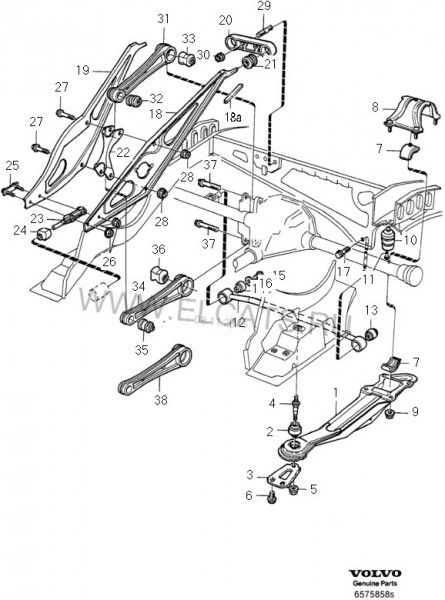

Повідомлення Бабеныч » Вів листопада 08, 2016 9:16 am
Я так понял, эти сайленты в каталоге под № 2?
