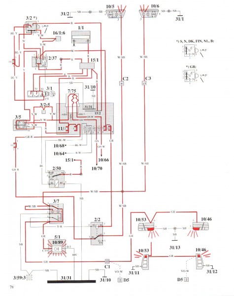

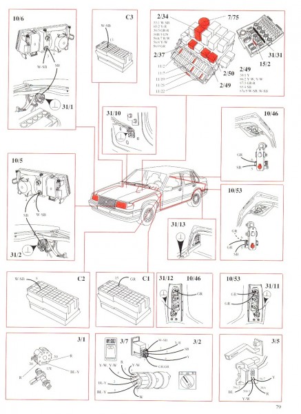

Днем обычно езжу с туманками, а вчера выхожу из машины и вижу, что они не горят. Проверил лампочки, предохранители, питание на предохранителях присутствует, никаких окислений на монтажном блоке нет, при включении клавишей птф- реле срабатывает, но подсветка в клавише не горит, весь остальной свет работает без нареканий. Ума не приложу где собака порылась, может есть у кого соображения? :roulette:

Вариант только один, тестер в руки и смотреть по схеме где теряется 12 в.
