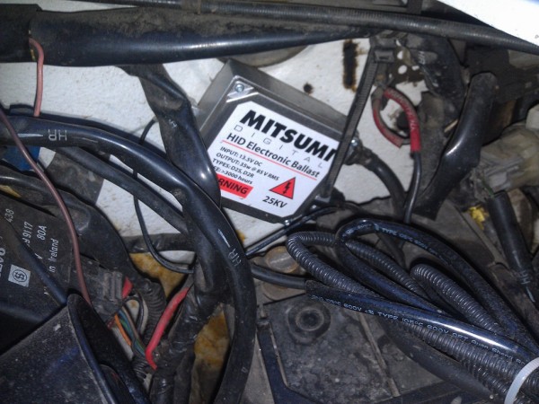

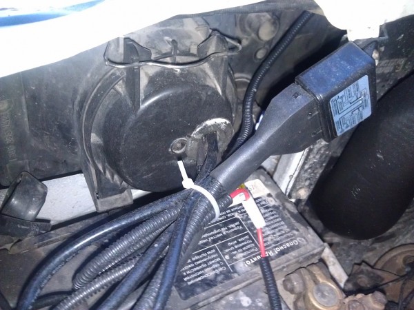

Сообщение Timosha » Чт дек 13, 2012 10:23 am
Расказывать особо нечего. Ксенон ставил китайский, блоки митсуми, лампы вентура 4300 К. Блоки есть с гравировкой (митсуми), и без, у меня с гравировкой. Подключается к стандартным штекерам. При установке снимается железный корпус с ксеноновой лампы, корпус фиксируется защелкой в фаре, и после этого вставляется сама лампа. Свет белый в синеву не уходит, в дождь видно прекрасно. Вечером сделаю фото как освещает. Ссылка на лампы.
