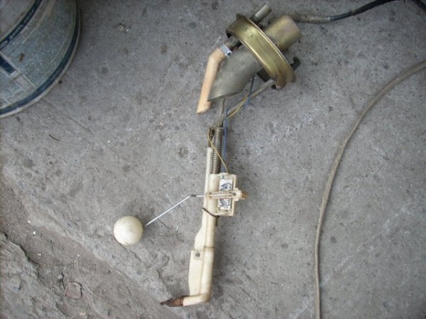

ставлю на датчик б/бака. по возрасту ему уже положено умереть. его несложно снять, посмотреть на состояние платы. цепляй к нему Омметр и смотри - правда он работает или только делает вид. если бы поломка была в приборке - стрелка бы просто врала. 8-)

Датчик бака не такой в пластмассовой трубе поплавок,работает очень точно меряю тестером в багажнике. вот так и смотрю остаток бензина!

он точно родной? насколько я знаю, так выглядит девяточный датчик ;)

bober писал(а):он точно родной? насколько я знаю, так выглядит девяточный датчик ;)
на фото датчик старого образца .
