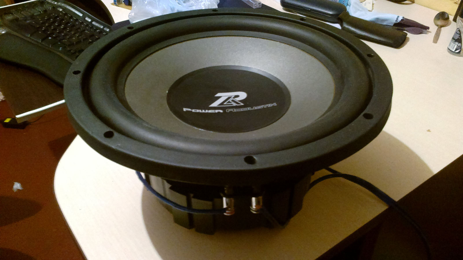

Собственно, есть желание переделать домашнюю акустику в автомобильную. Имеется:
1. Система 5.1 http://www.fd-audio.com/catalog/akustic ... -1/ihoo-ir
2. Самодельный столитровый ФИ саб на 12" 2хобмоточном авто динамике PowerAcoustic, 250w номинал
Подключен сейчас тупо к проводу сабвуфера от акустики. Качает неплохо)

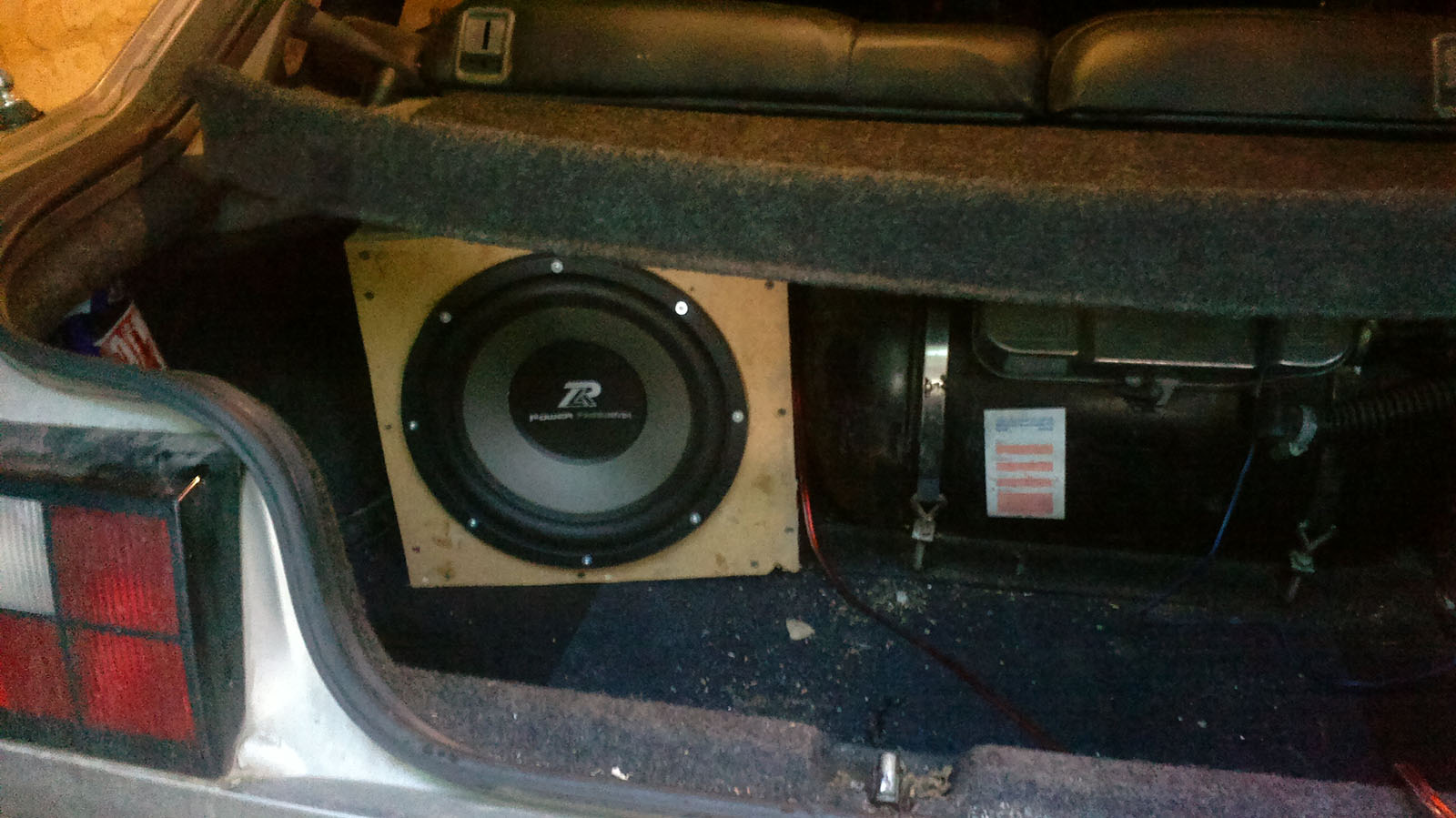

Идея такая. В полку снизу подкрутить закрытый ящик минимальной высоты (машина 440, в багажнике штатный балон). Ящик сделаю из трех отсеков: центральный - саб, боковые - компонентка.
Фронтальные каналы кинуть на компонентку, сабу - саб :-D

Сообщение deputat333 » Пн июн 10, 2013 10:57 pm
фотки
deputat333
Сообщения: 177
Зарегистрирован: Пн апр 09, 2012 8:20 pm
Автомобиль: была 440 B18KP
Re: Переделка домашней акустики 5.1 в автомобильную
Сообщение 760TDI » Вт июн 11, 2013 6:07 pm
И как первые впечатления?

Сообщение deputat333 » Вт июн 11, 2013 8:09 pm
Отлично! Думал будет хуже. Корпус на 60-70% войлоком забит, довольно таки неплохо глушит.
Теперь сателлиты хочется по мощнее)

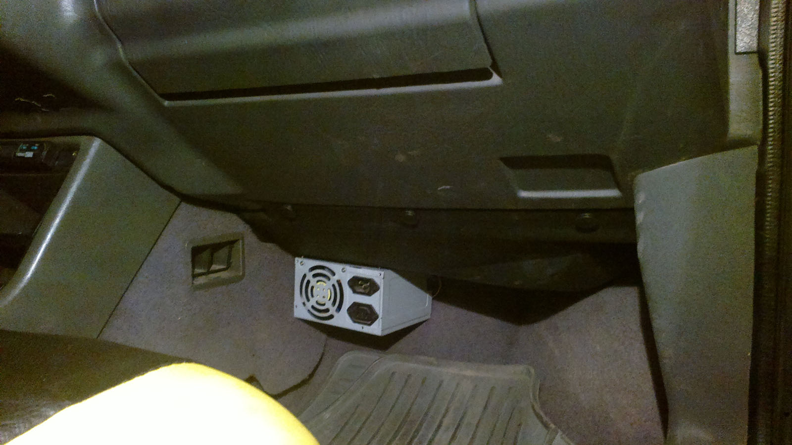

Сообщение Stas340 » Ср июн 12, 2013 9:40 am
а что за блок в ногах? он там постоянно стоять будет?
Сообщение deputat333 » Ср июн 12, 2013 4:00 pm
Stas340 писал(а):а что за блок в ногах? он там постоянно стоять будет?
В ногах - блок усилителя. Будет постоянно там, подкручен к пластиковой крышке. Удобнее места не нашел, да он и не мешает. По свободе планирую обтянуть матовой пленкой, как и саб, впрочем.

вид и место установки усилка конечно колхознова-то.
а сколько ТДА-шек засунул в этот корпус?
и каким образом запитал их от бортпитания авто?
Сообщение deputat333 » Вс июл 21, 2013 8:22 pm
ARTYHA писал(а):имей всё что под рукой и не ищи себе другой....
Ну дык магнитола под рукой, а что еще надо?
Вид колхозный, зато дешево и эффективно, сколько микросхем не помню, а запитаны через инвертор. По "паспорту" выдает 100Вт, я накрутил процентов 25 где-то, больше смысла не вижу.
