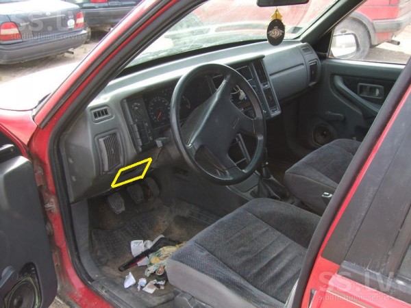

Кстати, что за девайс находится на торпедо слева снизу от рулевого колеса за квадратной заглушкой? К нему ещё подходит 4 провода (почему-то оборваны предыдущим хозяином) и есть 2 колесика регулировки.. Вот как на приложенном фото.

Что касается девайса, та это регулировка подсветки панели приборов.

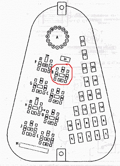

На первой фотке обозначено место под трос подсоса на карбовых движках, и провода идут к тросику, для контрольки подсоса. По вопросу ближнего света, попробуй посмотреть все ли контакты релюшки №В на месте?
У меня в блоке предохронов один контакт вывалился и пропал ближний, долго искали. Если нет то хороший электрик в помощь. :D

Pasa0903 писал(а):На первой фотке обозначено место под трос подсоса на карбовых движках, и провода идут к тросику, для контрольки подсоса.
У меня инжектор. Зачем оно там? :) Может торпеда не родная уже? :) Ну 4 провода висят же. Значит и проводка не родная?
Мне вроде ответили что это регулировка подсветки..

Сообщение Pasa0903 » Ср мар 19, 2014 12:24 pm
Ну если вы не в курсе менялась проводка или нет, то я тем более. Вариант электрика не рассматриваете?
У меня карбюратор. Так тросик выдвигается гораздо ниже (из-под торпедо). Но могу и ошибаться – давно не был в машине.

У меня там совсем другая вещь - плата с двумя регулировками - прикреплена к обратной стороне лючка, но оборваны провода - висят со стороны проводки (их 4). Постараюсь сделать фото..

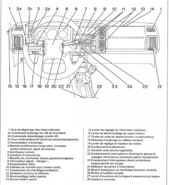

Вот нашёл, правда на французском, но, вроде, понятно.
