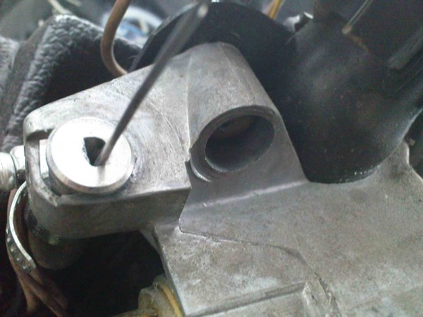

Люди, как снять замок зажигания на 345-й? там он прикручен двумя болтами, а открутить их не знаю как, потому что на головке болта нет грани. (при замыкании контактов стартера, ключ не отбрасывает назад)

Только высверливать,когда то таким занимался.Хотя ключ там вроде отбрасывает контактная группа,а ее можно снять не снимая замок,там есть маленький болтик который держит контактную группу.

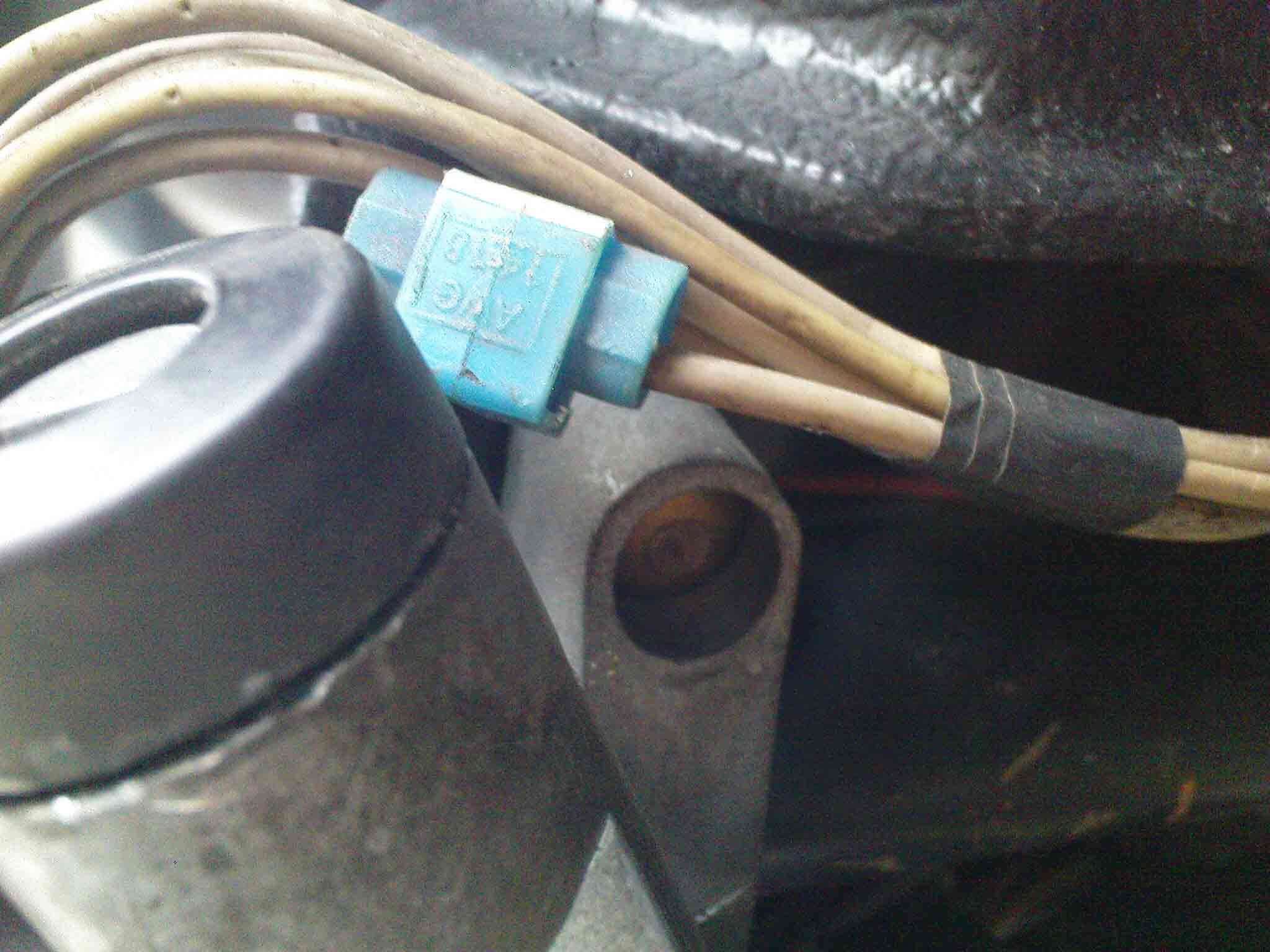

Так точно. За корпусов замка від"єднуєш провода, і з сторони мотора трохи знизу маленький болтик, його викручуєш і тоді контактна група вилізе. А вона, в свою чергу, просто уже розбирається - в середині контакти, пружинка, нічого складного, відкриєш сам все побачиш)

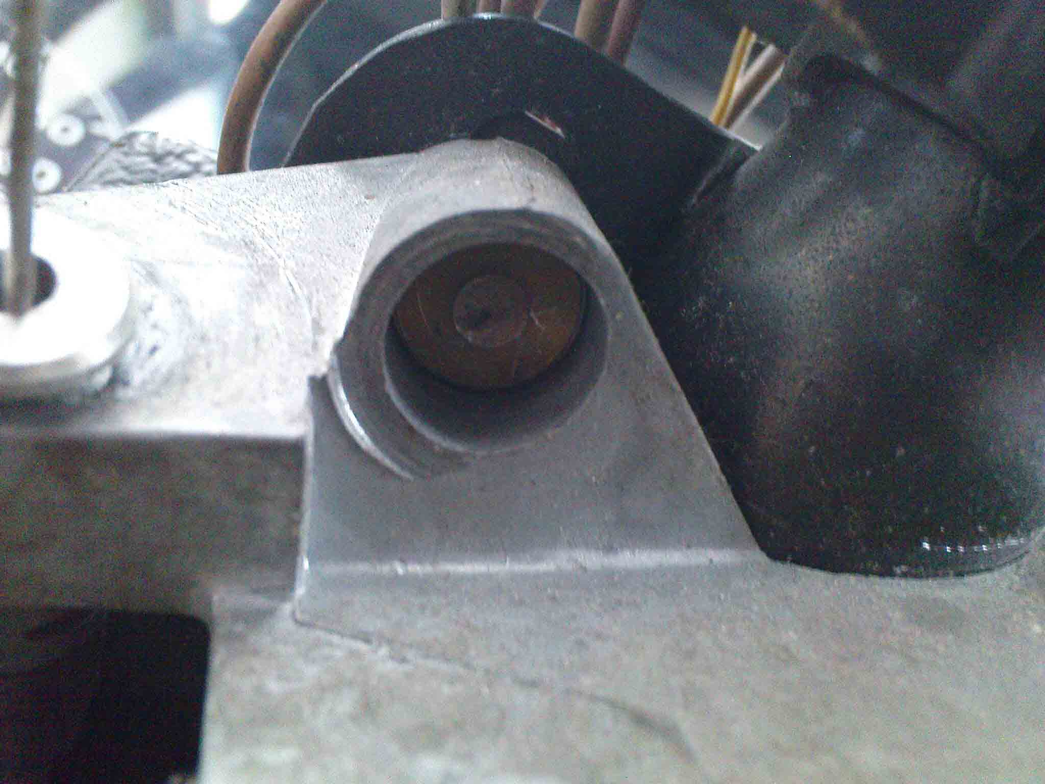

Коль уж полезли - рекомендую сделать болгаркой запилы на шляпках болтов,тоткрутить и заменить из на нормальные с гранями... замки в таком состоянии , если не сделать профилактику - недолго пройдет времени и все по кругу... а все остальное повторять не буду - написано выше.
