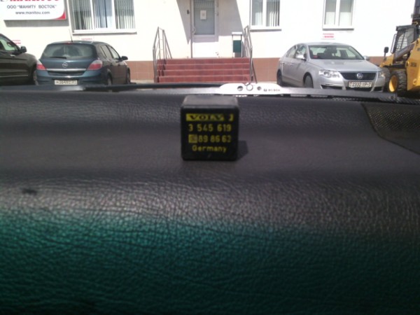

Перестал включаться кондишен...
Выевил проблема в реле кондиционера, на колодке напряжение появляется, так же когда замыкаеш друкие контакты на колодке компресор включается.
А теперь вопрос: есть ли альтернотива по замене реле, т.к. оно электронное, и по доставке около 30 дней...
Забыл...Вольво 850, 1993г, 2-х зонный климотконтроль...

Сообщение 740 » Вт май 13, 2014 9:05 pm
номер реле, и фото, если можно...

Сообщение KIRUxa » Вт май 13, 2014 10:16 pm
С фото попоже, 4контакта и выглядит как обычная,жигулевское
Номер: volvo 3545619

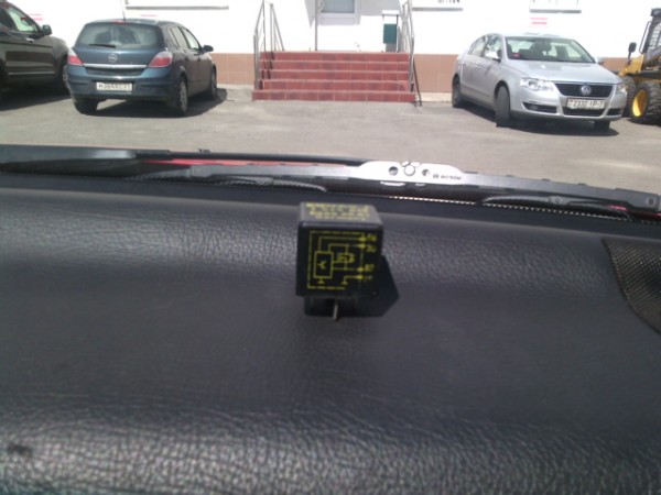

Сообщение KIRUxa » Ср май 14, 2014 11:54 am

Сообщение KIRUxa » Ср май 21, 2014 12:52 pm
фреон в норме, компресор включается.
как не странно, на первой разборке в ящике с горой релюшек нашёл оригинал...даже дата выпуска такая же...лежала такая прям с верху... :D проблема решена :idea:
но всё таки интересует, можно ету рэлюху чем то заменить???
я подключал обычную и всё работало...но не черевато ли это на блок управления???

Сообщение vitalik k » Ср май 21, 2014 6:17 pm
Это таймер задержки чтоб не заводить двигло с включенным компрессором.

Сообщение KIRUxa » Чт май 22, 2014 7:23 am
vitalik k писал(а):Это таймер задержки чтоб не заводить двигло с включенным компрессором.
Т.е. при подключении обычного реле, не чего глобального не произойдёт? А при заводке я всегда выключаю климат...
т.е. если чё, то можно поставить?
