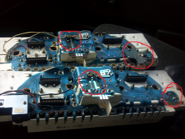

Сообщение zmey-kumarik » Вт ноя 04, 2014 10:28 am
Скорей всего виноват регулятор напряжения(№93) по схеме с ссылки. Если бы косяк проводки - шалили бы контрольные лампочки. этот регулятор похож на транзистор.

Сообщение leo_run » Вт ноя 04, 2014 10:58 am
Это у кого он похож на транзистор в тройке?
Re: Нужна помощь по проводке 740-й
Сообщение zmey-kumarik » Вт ноя 04, 2014 11:47 am
Хорошо, хай будет так...
на верхней приборке справа в кругу. Впрочем, на нижней тоже, но изнутри приборки, я думаю...
