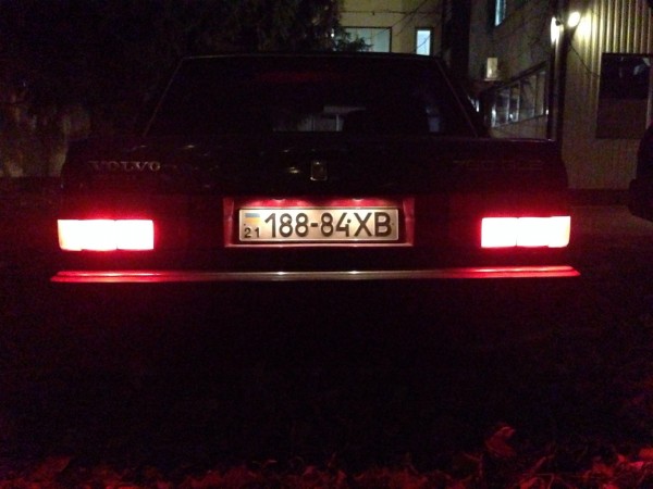

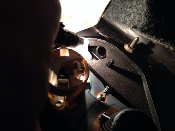

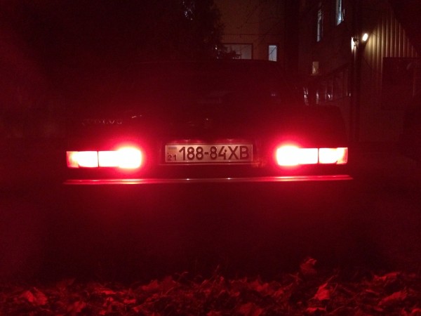

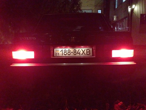

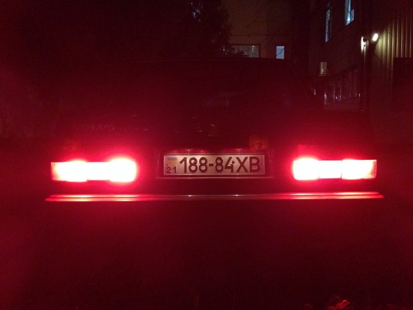

Сообщение Ice_BEAR_Bo » Вт ноя 11, 2014 11:03 pm
BigBear писал(а):Прикольно,я такого не знал,а там маленькие стоят лампы как в поворотах?Очень интересно.
Габариты
Габариты + туманки
Габариты + стопы
Габариты + стопы + туманки

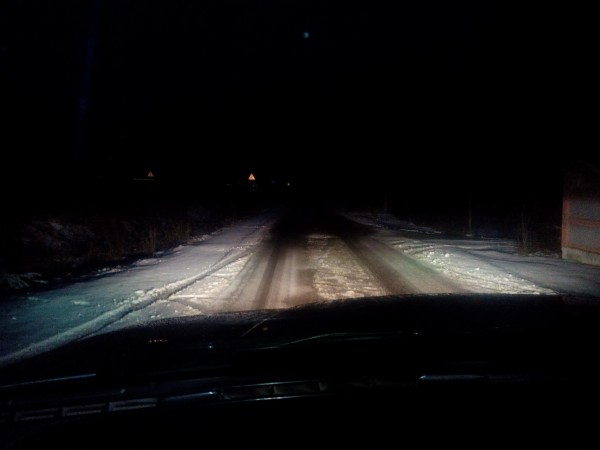

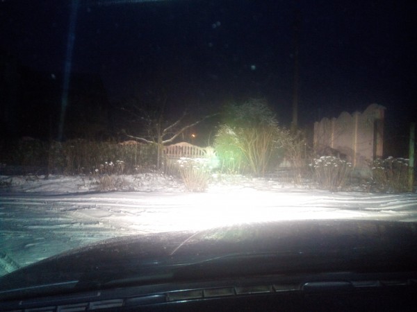

Сообщение alexeydom » Ср фев 04, 2015 10:10 am
Я делал так, полирнул стекла фар ну и биксенон в линзах G5 (55W).
+ ксенон в противотуманки Н3(35W) + Ксенон в Дальний Н3 (35W)
Вид правда уже не тот, но свет - супер и встечку не слепит.
Ну и само собой коректор (приктутил от 940 с фарами вместе), если грузить буду.

Re: Оптимальный свет
Сообщение Denis_gl » Ср фев 04, 2015 3:48 pm
2 вопроса:
1) нафига ксенон в ПТФ? Я разочеровался...
2) НАФИГА он в дальнем? Ты шо часто на дальнем ездишь? А включил - выключил - не успевает разгореться
Denis_gl
Сообщения: 860
Автомобиль: 940
Сообщение alexeydom » Чт фев 05, 2015 10:07 am
Чтоб все фары светили одним цветом (белый). Штатные желтые лампы на фоне ксенона сильно портят вид.
В ПТФ стоят железные заглушки, которые закрывают лампу и водитель встречной машины прямой свет не видит, только отраженный, ПТФ помагают ближнему и создают засвет знаков вдали, когда на ближнем едешь, встречку не слепит, проверено.
А в дальнем лампу видно, но дальний испульзую только на пустой дороге, время разогрева около 3 сек.
