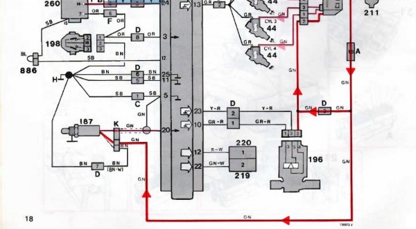

Суть проблемы в чем. перемотаны провода на клапане хх, когда то кто то менял фишку на клапане хх и там провода разные. Большая просьба у кого клапан хх на 3 провода сфотографируйте провода какие должны куда идти на клапан. а то у меня такое чувство что провода смотали как попало а то клапан работает с точностью наоборот.

Что бы Вам хоть как то помочь укажите год машины и модель двигателя.
вот книга страница 18, на схеме клапан под номером 196

Сообщение Bogdan_740 » Пт мар 18, 2016 8:12 am
volvo 740 1985год двигатель В200ЕТ

Сообщение lds » Пт мар 18, 2016 2:18 pm
Цветовая маркировка проводов клапана ХХ из схемы что в предыдущем сообщении
1 - серый красный
2 - желтый красный
3 - зеленый
