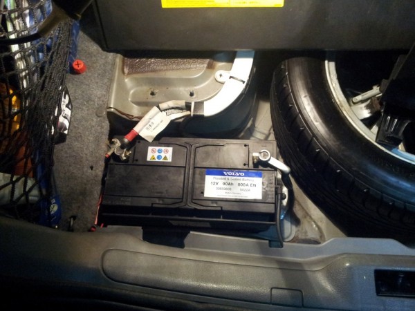

Якщо дивитись на нього зверху, в багажнику, то він зліва, але то євро полження ,то правий + . Люди ставлять ще більші аккумулятори на цю машину -даю фото.

atol писал(а):Якщо дивитись на нього зверху, в багажнику, то він зліва, але то євро полження ,то правий + . Люди ставлять ще більші аккумулятори на цю машину -даю фото. [attachment=0]Аккумулятор.jpg /attachment]
та в мене ззаду ще балон лежить в ніші, а запаска зверху, то якшо ще і акум 90 кинути, то це ще зайві +10кг із собою возити постійно 8-) :P
