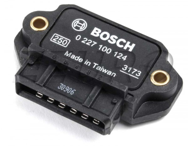

Есть трамблёр безконтактный, есть катушка от него, и есть коммутатор.
0227100124 - номер комутатора.
Подключил вроде по схеме, не работает. Позвонил гуглу, и появились сомнения что это коммутатор с инжектора, может кто-то по номеру подскажет? Если от инжектора, но где то в гараже валяется родной, если пофиг с инжектора или нет - то проблему буду искать в трамблёре или катушке.

Re: Бесконтактное зажигание
Сообщение Barakuda_tm » Пн окт 02, 2017 6:13 pm
На трамблёре - 3
На коммутаторе - 7 мест под контакты, но 6 контактов (седьмой для таха идёт)

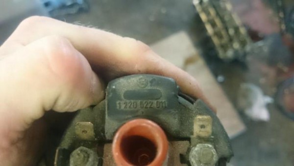

Сообщение vitalik k » Вт окт 03, 2017 10:39 am
Фото трамблёра и желательно его внутренностей. Здесь почитай.viewtopic.php?f=41&t=50704
Кабель к датчику Холла прозвони, на фото он покоцаный какой то, он должен быть экранированный, экран масса-, замерь напряжение на контактах датчика, питание и импульсы при проворачивании ротора. Нет импульсов- проблема в датчике, есть в коммутаторе.

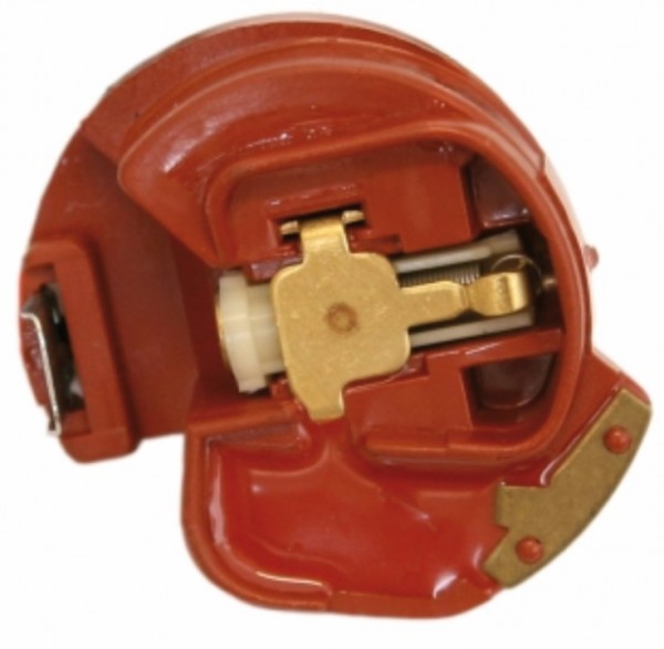

Сообщение Barakuda_tm » Вт окт 03, 2017 12:26 pm
Вот такой трамблер и бегунок.

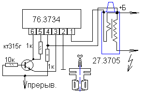

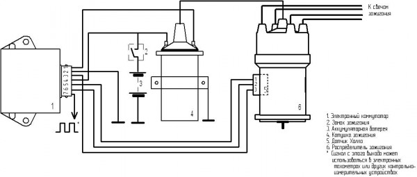

Сообщение Barakuda_tm » Вт окт 03, 2017 5:22 pm
Ну это хорошо, но у меня есть ведь весь своп бесконтактного зажигания, нужно просто понять что я не так делаю. или что не работает.
Катушка должна на корпус замыкаться что-ли?
Просто я всё это собирал и проверял отдельно от машины, разложит на полу коммутатор, катушку, трамблёр, аккум. всё подключил по схеме и крутил трамблёр. Но результата не было. Думаю, может где то минус провтыкал?
С уважением, Александр.

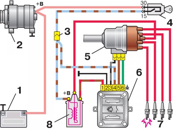

Сообщение vitalik k » Вт окт 03, 2017 5:46 pm
Это ваши схемы, выше я давал ссылку на тему с оригинальными схемами.
Сообщение Barakuda_tm » Вт окт 03, 2017 5:53 pm
Да, по схеме этой вижу косяк - мы не замыкали корпус катушки на массу, нужно проверить эту теорию.
В схеме которую находил я про это ничего не было. Спасибо
