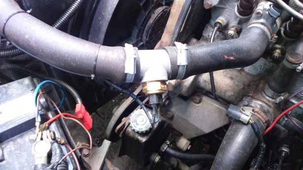

Уважаемые форумчане,у кого стоит на 740 дизеле электровентелятор,как реализован датчик влючения и какой? желательно с фото

Датчик от газели, вместе с тройником продаётся

Dreamer писал(а):Датчик от газели, вместе с тройником продаётся
какая тепература включения?

Я брал на 87-82

Значить так, оригинальный датчик 92-87 он устанавливаться в радиатор. Я например устанавливал до радиатора двух температурный 92-87 и 97-92, температура до радиатора выше, так что можно устанавливать датчик 97-92, я например на зиму отключаю один коннектор что бы включения происходило только на температуре 97 градусов. А 87-82 это вообще глупость, термостат даже не сможет открыться, 87 градусов открытия термостата.

Boss_ak писал(а):Значить так, оригинальный датчик 92-87 он устанавливаться в радиатор. Я например устанавливал до радиатора двух температурный 92-87 и 97-92, температура до радиатора выше, так что можно устанавливать датчик 97-92, я например на зиму отключаю один коннектор что бы включения происходило только на температуре 97 градусов. А 87-82 это вообще глупость, термостат даже не сможет открыться, 87 градусов открытия термостата.
так,а я про что 82-87 надо ставить в нижний патрубок или я неправ?

92-87

Boss_ak писал(а):92-87
Я думаю так если термостат начинает открываться при 87 градусах ставить в Нижний патрубок датчик первая скорость 82 87 вторая 92 97
