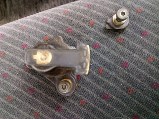

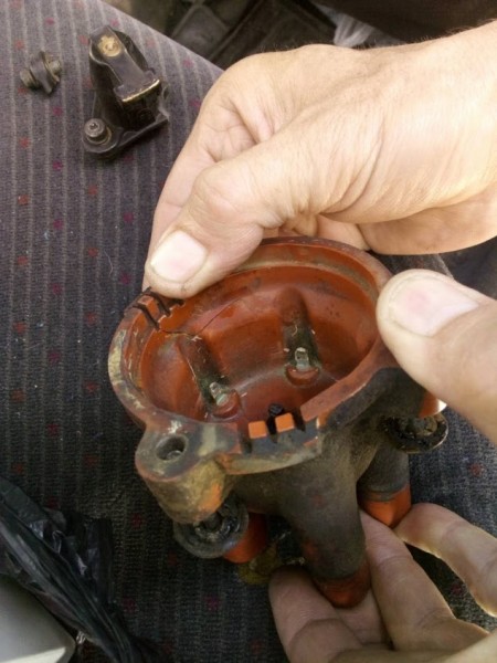

Сообщение mashtalir » Сб апр 14, 2018 9:07 pm
Всем привет проблема решилась.Все факты на фото.Всем спасибо.

Сообщение west » Вс апр 15, 2018 12:11 am
Даааааа. Писали почистил контакты на крышке были зеленые?????? Не было трещины,))))
