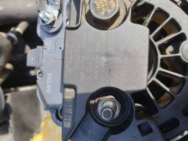

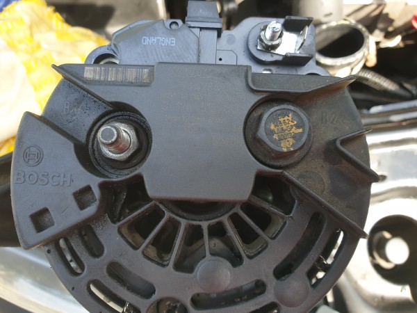

Допоможіть по генератору! Volvo S80 T6 2.9 2002 автомат.
Підкажіть номер BOSCH генератора який точно має стояти на цій комплектації.
Можливо хтось може глянути по VIDI чи із спеців хто знає, або власників такого ж авто.
Річ у тім, що в мене стоїть 120А BOSCH 9442841 0 124 515 017 щотки з платою замінені на нові, видає 13.9-14.1 вольта на акумуляторі. Вроді все працює нормально, але коли в жару вмикаю кондиціонер на всю катушку, то через деякий час засвічується індикатор акумулятора та помилка low battery. Тому в мене підозра, що стоїть не рідний генератор, або заслабкий, читав що на мою конфігурацію ставлять 160A генератори. От і прошу Вашої допомоги. Хто знає який точно має бути генератор і бажано його номер.
Наперед вдячний всім хто відпише :bye:

Сообщение Merlin » Пт июл 05, 2019 12:36 pm
Мог быть и 120. 120ти должно хватать.
Шоколадку поставили правильную? если от рестайла, то там управление LIN шиной. если ДО рестайл то нет.
И там и там один провод.

Re: Допоможіть по генератору! Volvo S80 T6 2.9 2002 автомат
Сообщение Merlin » Пт июл 05, 2019 1:54 pm
Сам гена бъёться на 5ти котловые моторы.
Номера шоколадки невидно.

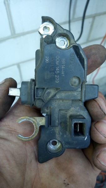

Сообщение vitalik k » Вс июл 07, 2019 9:25 am
А яка напруга в момент виникнення помилки, 120 повинно вистачати, може діодний міст мае несправні єлементи і тому бракуе потужності. Оригінальний регулятор виглядае так.

Сообщение Merlin » Пн июл 08, 2019 9:52 am
реле регулятор какой стоит?

Сообщение Merlin » Пн июл 08, 2019 4:09 pm
Там вполне вероятно что РР стоит не той системы, Но инфу эту доставать клещами надо.
Типа это нам надо.

Сообщение virusnix » Вт июл 09, 2019 4:34 pm
Merlin писал(а):Там вполне вероятно что РР стоит не той системы, Но инфу эту доставать клещами надо.
Типа это нам надо.
Та не хвилюйтесь ви так :D , поперше я усім подякував за будь яку допомогу, а по друге зараз немає можливості глянути на номер реле регулятора тому, що треба знімати генератора. Яж написав, що реле міняли на станцції і номер я не знаю :bye: Ще при нагрузці на оборотах 2000-2500 я перевіряв, вольтаж не змінювався в більшу сторону, правда міряв на акумуляторі :?
