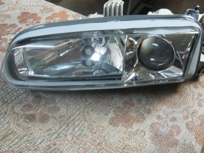

Сообщение lexa » Сб мар 26, 2011 10:36 am
viewtopic.php?f=18&t=8514&start=60
Результат восстановления в Харькове. Доволен.
Re: Как восстановить отражатели
Сообщение dushman » Пн мар 28, 2011 10:10 pm
lexa писал(а):http://www.volvo.com.ua/forums/viewtopic.php?f=18&t=8514&start=60
Ромаха1 писал(а):Для интересующихся темой по поводу отражателей фар: viewtopic.php?f=2&t=8399
Значит так...
Отражатели, сделанные летом у этих ребят, были сделаны гораздо лучше, чем то, что они сделали месяц назад.
Если терять уже нечего - то можно и попробовать, но никаких денег вперёд - только по НОРМАЛЬНОМУ результату.
Тем более, то это в Вашем городе.
