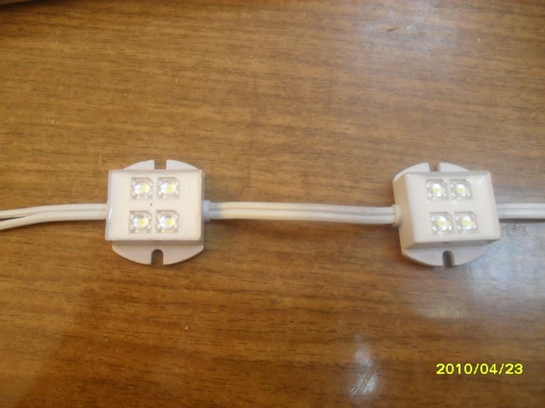

да, еще зашибись переноска получилась.

А можно подробней про рекламный модулек ?

по поводу модуля кинул фотку он сразу на 12в, влагозащищен, и если к обратной стороне приклеить магнит, то переноска просто замечательная выходит.

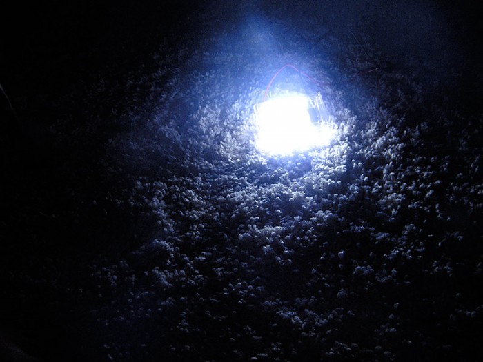

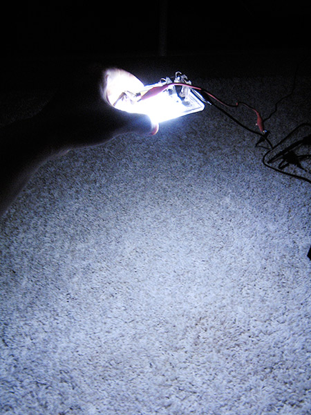

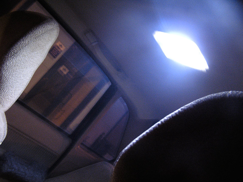

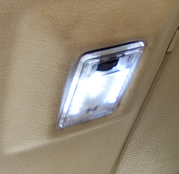

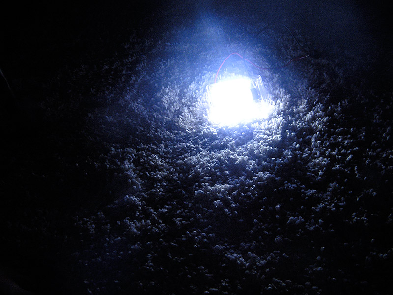

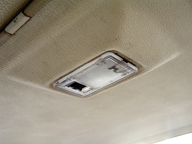

Для нормальной работы поворотов уже продаются замены стандартных поворотных релюшек.
Я себе месяца два назад перепаял плафон освещения салона...доволен как слон!Машина как то осталась в гараже на на четыре дня с приоткрытой водительской дверью(в попыхах оставлял машину),как писалось уже выше-акумуль даже не заметил этого.
Спаял из светодиодной ленты,просто порезал её на небольшие модули и вмонтировал в "тело" плафона.
P.S. блин порядок фотографий полностью до наоборот :(
просто светит вверх,домашний тест
тест на освещённость при подаче половинного напряжения с адаптера(вместо 12V подал 6V)
проапгрейденный плафон визуально ничем не отличается днём.
а это он включенный днём с солнышком :)
(80.42 Кб) Завантажено 284 разів
фото ночное,но ужасного качества,сделать хорошее пока не было возможности.
