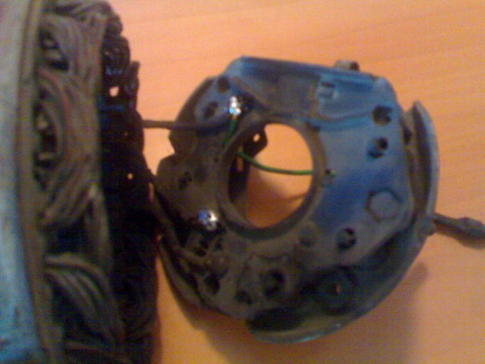

попробую,но он стоит на машине.У меня сосед електрик самоучка правда,но толковый,говорит схему и я тебе найду тот выход.Вот я и думаю может у кого есть схема откуда идет выход W.Постораюсь по возможности скинуть фото своего гены :D
А,может кто то сталкивался на ГАЗели,генераторе,есть этот выход.У мну есть ГАЗельский геныч,вроде как там 2-е клемы не задействованы 8-)
а нашел БОШовский,так в одном есть,а во втором надо тянуть :moil:
сори за качество
такие вот фото нашол,и все тупик

зачем раскрытый? клеммы нужно видеть снаружи которые

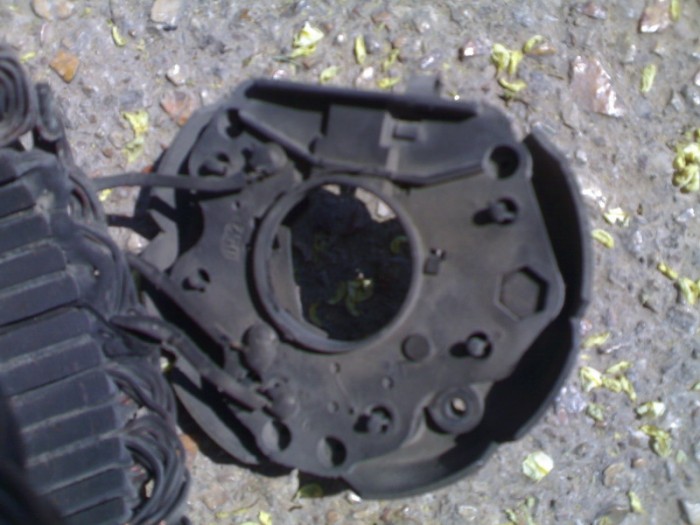

Victor99 писал(а):зачем раскрытый? клеммы нужно видеть снаружи которые
ок,сфоткаю поставлю.Ток там вроде как никаких клем нет 8-) ,а вот на ГАЗелевском вроде есть,ну че гадать,сниму и сделаю фотки ;)

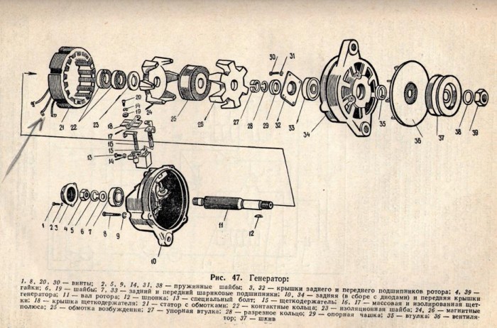

Вывод ''W" - одна из трёх фаз генератора, подключается на любой фазный вывод статора (обозначен стрелкой на рисунке), т.е. под гайку, зажимающую провод на "подкове". Тахометр можно взять газелевский, но обязательно с подключением на гену (они в основном снимают сигнал с трамблёра) или ЗИЛ 133.

zmey-kumarik писал(а):Вывод ''W" - одна из трёх фаз генератора, подключается на любой фазный вывод статора (обозначен стрелкой на рисунке), т.е. под гайку, зажимающую провод на "подкове". Тахометр можно взять газелевский, но обязательно с подключением на гену (они в основном снимают сигнал с трамблёра) или ЗИЛ 133.
во,во то-то и оно ,а подключить на любой выход фазы или ток на стредний :oops:
туточки такое дело нашел ГАЗелевский генЫч(мой приказал долго жить)думаю вот его то мы и будем ковырять :moil: (но на нем выходов нет никаких :o прейдется вскрывать)есть фото,ток они на телефоне шнура не могу найти,вскорем выложу. ;)

Можно на любой из трёх выводов, только вот незадача - их мож быть 4 (нулевая точка), но этот ноль в стороне. Тахи у меня нет - мне и с часами не плохо. Хотя...
