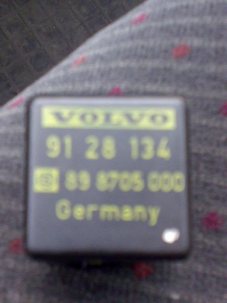

Повідомлення KIRUxa » Пон липня 11, 2016 9:14 am
чёрная рэлеха- ето скорее всего управление кондёром.
а вэдешкой никто не когда не смазывает (она тока для раскисания), она когда высыхает теряет смазывающие свойства...
