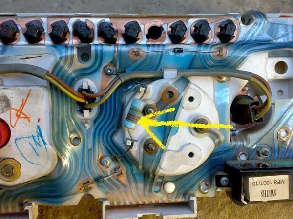

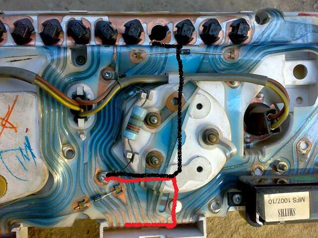

Re: Лампочка зарядки на 340-вой
Повідомлення Юлия » Пон жовтня 22, 2012 7:45 pm
Андрей-Volvo написав:ну ладно главное сделай фотки !
Вот фото.Красным обозначил где прозванивается,а черным нет, желтым кандер.

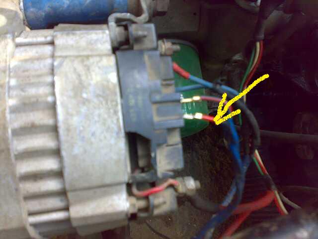

Повідомлення Юлия » Пон жовтня 22, 2012 7:59 pm
Что должно подаваться то генератора на этот провод?
Повідомлення Андрей-Volvo » Пон жовтня 22, 2012 8:23 pm
это не кондер это резистор (сопротевление). там нужно прозвонить всю дорожку ! где-то в дорожке может быть микро трещина!Лучше позвони мне в четверг или завтра во второй половине дня!! я быстро раскажу и быстрее сделаеш !! номер у тебяя есть !!
Повідомлення zavgar666 » Пон жовтня 22, 2012 10:30 pm
Юлия написав:Что должно подаваться то генератора на этот провод?
На этот провод подаётся минус, двигатель должен быть заглушен. Когда двигатель работает не должно быть ничего.
