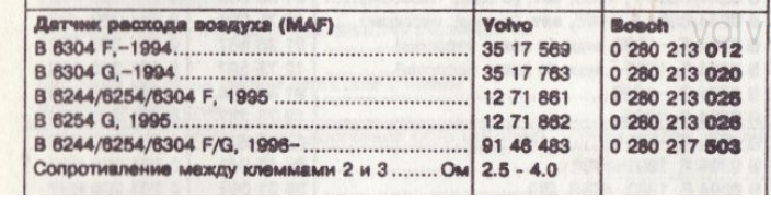

А вот расходомеры какие,
F- это европейские машины
G- это которые продавались в странах СНГ.
после 1995 года были все одинаковые и там и там с лямбдой.
Отсюда родной у тебя дмрв 020. который без лямбды,
А 012 ДМРВ идет под лямбду

А на каком дмрв это проделывать? С номером 12 рабочий. Второй сомневаюсь. Ошибочка в данный момент дмрв у меня стоит 0280213012.

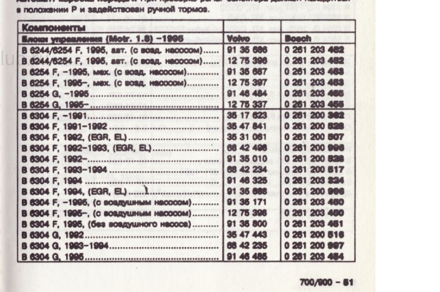

Я по номеру мозгов посмотрел, так и есть.
Попробуй с резистором, должно получится, у тебя когда то умер расходомер родной, вот и заколхозили то что нашли, ибо родных таких расходомеров в природе больше нету вообще. И никогда не будет.
