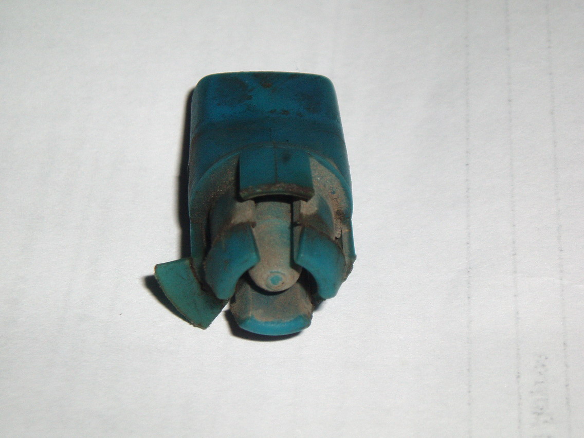

Сообщение filia » Пт янв 07, 2011 10:43 pm
А как он выглядит? 8-)
filia
Сообщения: 33
Зарегистрирован: Пт сен 04, 2009 1:42 pm
Откуда: г. Коломыя Ивано-Франковская обл.
Автомобиль: VOLVO 440 1,9 TD
Re: Датчик температури повітря на 460
Сообщение DrEvil » Сб янв 08, 2011 1:37 am
плассмасовая хрень не более 2,5 см в габарите с двухконтактнім разїемчиком должен вставляться под защелки в отверстие

Сообщение filia » Сб янв 08, 2011 3:37 pm
Нашел. Теперь надо рабочий купить, может кто продаст?
