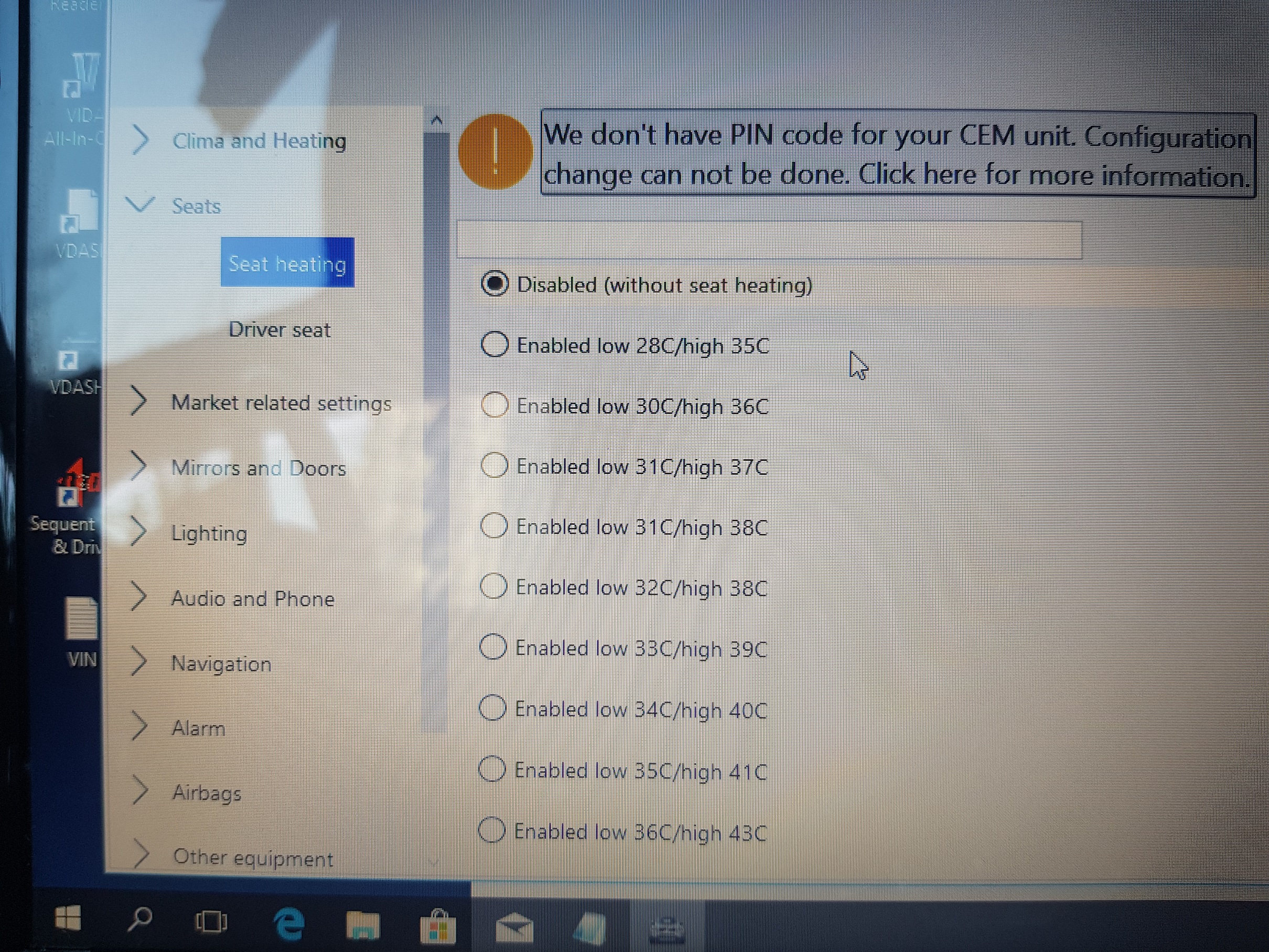

В моём авто стоят передние сиденья без подогрева. Разводка проводов под сиденьем есть, кнопки включения подогрева есть (были закрыты заглушкой). Планирую купить кожаные сиденья с подогревом. Как програмно включить подогрев (он выключен в авто в компе. Проверил программой vdash).

CEM надо разблокировать для начала. Блок подогрева на месте (99% что его нет сейчас)? Если нет - блок также придется к CEMу пришить.
На невнятное ТЗ, ответ - ХЗ.

Блока подогрева нет, надеюсь будет с сиденьями. Как разблокировать СЕМ? И как пришить блок подогрева к СЕМу? Всё упирается к VDASH? Или можно другим способом?
