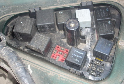

не вижу где блок 2/2 - реле силовое на включение передних ламп , оно может под капотом стоит?? вот туда и идет твой серокрасный провод, очень плохая картинка

мне кажется, или видел где, что силовой "плюс" находится где то под торпедой, со стороны пассажира.Но еще не проверял, так как плюс подал из блока предохранителей

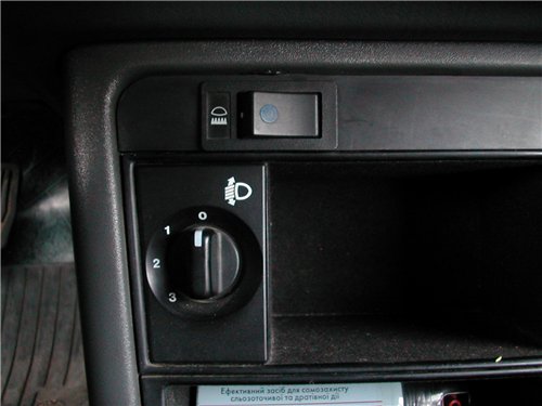

у меня в машине есть тумблер (подозреваю для предних птф) но тоже самопал,
возле каждой фары выходит по 2 концевика не задействанных, вот вчера замерял на один приходт 9 вольт на другой приходит вольт 5, что за хрень....
ну а проложить новые провода то это не проблема. к стати тумблер этот с лампочкой небольшой - то есть видно что к нему подается питание и это питание подается туда только когда включен ближний свет... то есть так же как и на задних ПТФ. задние у меня работают но вкоючаются только с ближним светом как и подожено.
Исходя из всего сказанного подозреваю что этот выключатель должен включать передние ПТФ.
фото кнопки внизу.
Подключал вчера эти концевики к ПТФ но не работают - напруга маловата?
Вопрос в другом- почему приходит не 12 вольт?

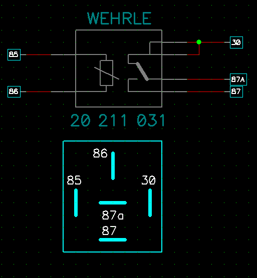

Вот нарыл еще по идее этой релюхи у меня нет. Подскажите это серое реле и есть реле передних ПТФ?
моя кнопка самопал - походу для включения передних ПТФ
реле серое ПТФ - это оно?
схема и маркировка реле передних ПТФ

тебе надо померять на реле:
вход 12 вольт силовой.
Реле клацает, когда кнопку включаешь?
