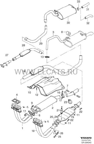

Вот нашел фото! лямбда под номером 21 - по ходу вставляется в катализатор сверху! Буду у себя смотреть...

Повідомлення Rom » Вів листопада 08, 2011 3:23 pm
volvo440GL написав:Вот нашел фото! лямбда под номером 21 - по ходу вставляется в катализатор сверху! Буду у себя смотреть...
Да это лямбда
