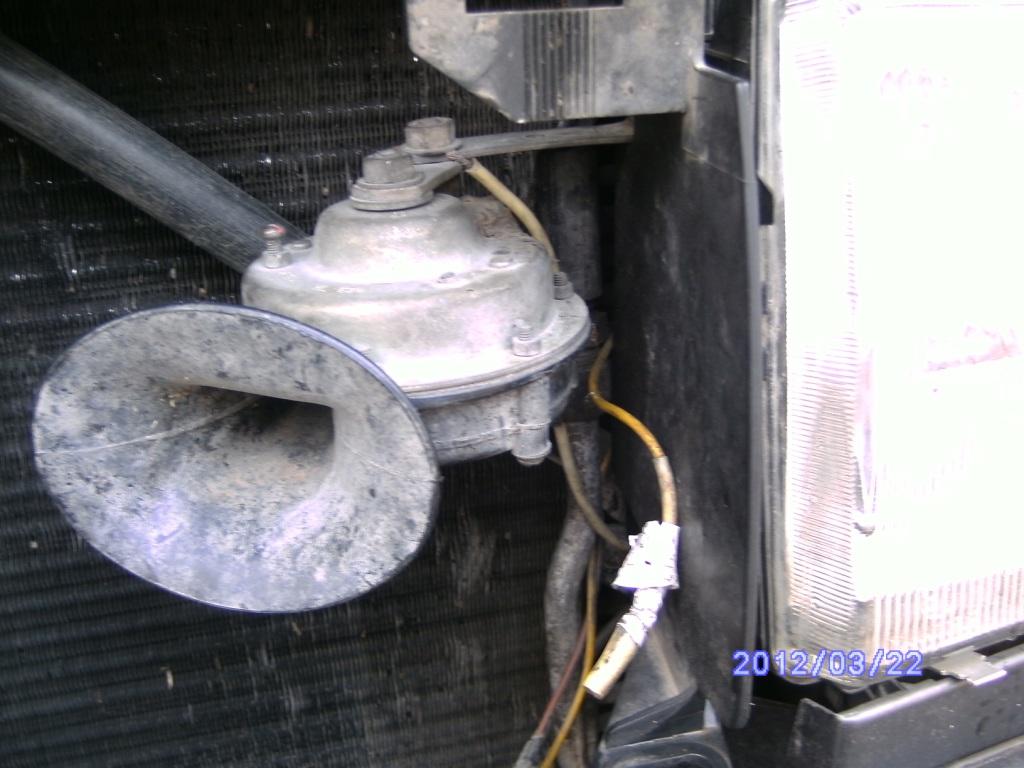

Зато, при повороте ключа, дудят дудки. Отсоединение проводов в руле проблему не решает.

дудки ищите чтото другое типа поворот ключа подает + на ТНВД и этот + попер в дудки

+ на дудки идет всегда прерывается - он идет через руль , контакт и потом на сами дудки

Дудки в плюсе. Замыкается минус. Следовательно где-то мкнут.

так прозвони рассоединенный разьем С2 27 клема если там есть минус значит гдето на руле или если посленего то гдето под капотмо искать

Так отж. Где-то под капотом.... Руль откидывал. Оба конца. Без толку.

С дуделками интересней. Объявляем в розыск реле. И подозреваем залипшие контакты. Дело за малым. Растрепать подпанельную бороду....
