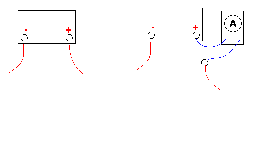

Повідомлення Victor99 » Чет червня 07, 2012 7:09 pm
вот так меряется ток. на схеме показано снять плюсовую клемму и туда воткнуть измеритель тока (амперметр)
ЗЫ только не вздумай заводить машину при включенном приборе- стартер потребляет очень много тока, скорее всего сожжешь прибор

Re: Как найти скрытого потребителя тока?
Повідомлення Сергей Doc » Чет червня 07, 2012 7:26 pm
Victor99 написав:вот так меряется ток. на схеме показано снять плюсовую клемму и туда воткнуть измеритель тока (амперметр)...
Спасибо. Буду пробовать. Вот только незнаю подойдёт ли мой мультиметр для такой процедуры? Ну это уже технические нюансы, если нет так куплю.
Повідомлення Vladizlav » Чет червня 07, 2012 8:11 pm
Обрати внимание на род тока на омметре (переменка или постоянка) и предел измерений (желательно 10А).
Ну и если прибор стрелочный -- полярность.
Повідомлень: 1888
Повідомлення Victor99 » Чет червня 07, 2012 9:04 pm
Сергей Doc написав:Вот только незнаю подойдёт ли мой мультиметр для такой процедуры?
да, вполне.
