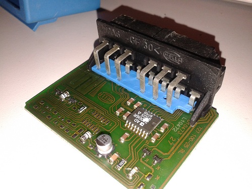

lexa написав:Слева висит зеленая релюха( наверно контроль ламп) она ж не может парить? :?
Фото кишок реле у меня в бортовике. Думаю, где то не контачит...

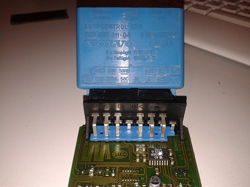

Повідомлення lexa » П'ят лютого 15, 2013 10:22 pm
По насосу понял.

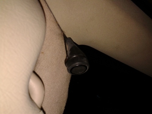

Две таких хрени висит в салоне в районе козырьков справа и слева - что за приблуда?
Фото реле

Повідомлення Dimon 940 » П'ят лютого 15, 2013 11:57 pm
Сигнализация!!! :?

lexa написав:Фото реле
Не хера это не реле! Это т.н "Датчик предупреждения о выходе из строя задних ламп" (см. viewtopic.php?f=18&t=10077&start=120 там такое же, только постарее). Особо ломаться в нем нечему. Посему, ищи где не контачит (скорее всего в самом патроне ламп).

Повідомлення Diringer » Суб лютого 16, 2013 3:01 pm
lexa написав:Если стопы соединить с туманками - никто против не будет?
Будет! Вот тот синий блок, фото которого ты привел выше, как раз и будет против :D

Повідомлення ivan@m » Суб лютого 16, 2013 4:08 pm
Diringer написав:
а вот и нет. ничего небудет-просто при торможении лампа на панели будет загоратся "туманок задних".
а так лампа о перегорании ламп работает на панели даже когда сгорает 1 лампа габарита или лампа стопа итд и даже если нет просто контакта.
