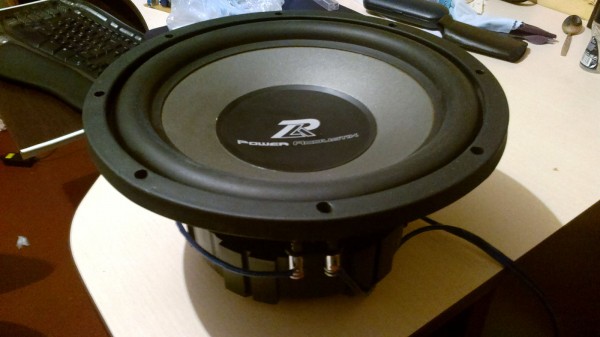

Собственно, есть желание переделать домашнюю акустику в автомобильную. Имеется:
1. Система 5.1 http://www.fd-audio.com/catalog/akustic ... -1/ihoo-ir
2. Самодельный столитровый ФИ саб на 12" 2хобмоточном авто динамике PowerAcoustic, 250w номинал
Подключен сейчас тупо к проводу сабвуфера от акустики. Качает неплохо)

Отлично! Думал будет хуже. Корпус на 60-70% войлоком забит, довольно таки неплохо глушит.
Теперь сателлиты хочется по мощнее)

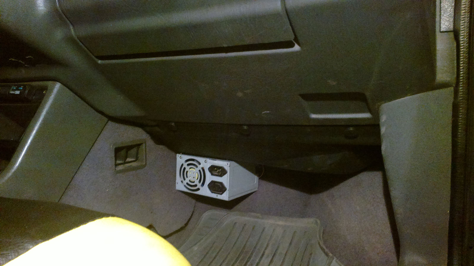

Повідомлення Stas340 » Сер червня 12, 2013 9:40 am
а что за блок в ногах? он там постоянно стоять будет?
Re: Переделка домашней акустики 5.1 в автомобильную
Повідомлення deputat333 » Сер червня 12, 2013 4:00 pm
Stas340 написав:а что за блок в ногах? он там постоянно стоять будет?
В ногах - блок усилителя. Будет постоянно там, подкручен к пластиковой крышке. Удобнее места не нашел, да он и не мешает. По свободе планирую обтянуть матовой пленкой, как и саб, впрочем.

Повідомлення ARTYHA » Сер липня 17, 2013 11:30 pm
имей всё что под рукой и не ищи себе другой....
вид и место установки усилка конечно колхознова-то.
а сколько ТДА-шек засунул в этот корпус?
и каким образом запитал их от бортпитания авто?
Повідомлень: 3560
Повідомлення deputat333 » Нед липня 21, 2013 8:22 pm
ARTYHA написав:имей всё что под рукой и не ищи себе другой....
Ну дык магнитола под рукой, а что еще надо?
Вид колхозный, зато дешево и эффективно, сколько микросхем не помню, а запитаны через инвертор. По "паспорту" выдает 100Вт, я накрутил процентов 25 где-то, больше смысла не вижу.
