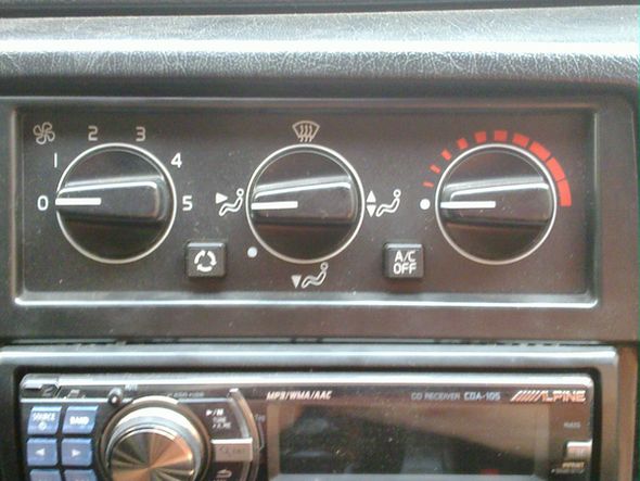

у тебя три крутилки? на правой написаны цифры с температурой??

У тебя скорей всего климат(если написано А/С оff) и как спросил ЛеоРан справа должна быть крутилка с градусами.Он включился потому что ты включил вертилятор, а кнопка A\C off была не нажата(т.е. сис-ма стоит в автомате, только выбирай температуру). А когда он включился, воздух холодный пошел? Если поставить темп на макс охлаждение - тоже вырубается через время?

Повідомлення ars » Суб червня 29, 2013 10:09 am
Вот такой, пробовали крутили по всякому. Ездил пока так, с вентилятором, и вдруг включился сам. Но включился не сразу, а зерез 3-4 км. Заставить включиться снова не удалось

Это просто кондиционер.
Грамотный электрик знает какие датчики надо проверить, наскольно я помню, датчик давления в конденсере(радиаторе) должен отвечать за включение кондиционера при условии что тот запрвлен(может этот датчик и подглючивает). И датчик возле ресивера надо обойти что-бы проверить сис-му, короче к электрику надо.
