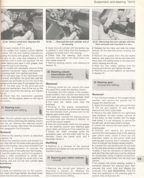

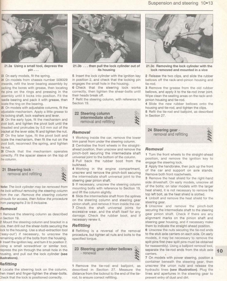

Повідомлення lanvi » Вів листопада 12, 2013 1:19 am
не, в красной не нашел как снимать (может плохо искал), вот в этой есть, но она на английском.
Болты одноразовые, а деталь нет. В мануале сказано высверлить и оставшиеся части болтов выкрутить еще какой-то приспособой.

Повідомлення lanvi » Вів листопада 12, 2013 3:07 pm
west написав:Можно, но опять по телефону
Все, уже можешь смело Валере звонить, не побеспокоишь :D
книжка лежит здесь - http://www.ex.ua/12141735
