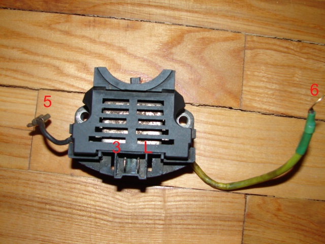

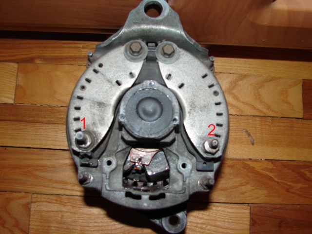

вот собсна и они гена и шеколадка!

Саня у меня с шоколадки вывод 5 идет на контакт который находится рядом с болтом генератора 1. Сам болт 1 на массу на двигатель, вывод 6 шоколадки уходит в сам генератор. На контактный болт 2 генератора приходит толстый красный провод и гайкой прикручивается и закрывается специальным пластиковым кожухом. Маленький проводок (красный с черной полосой) идет на контакт L шоколадки.

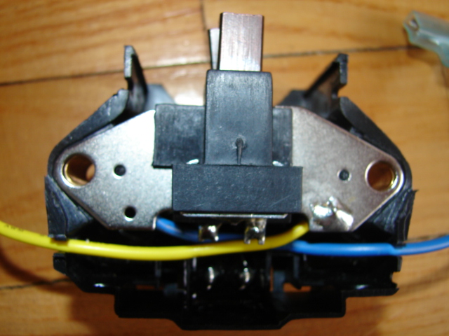

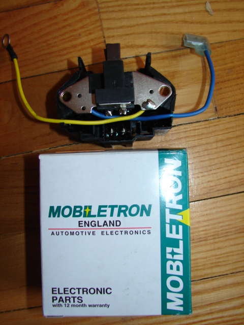

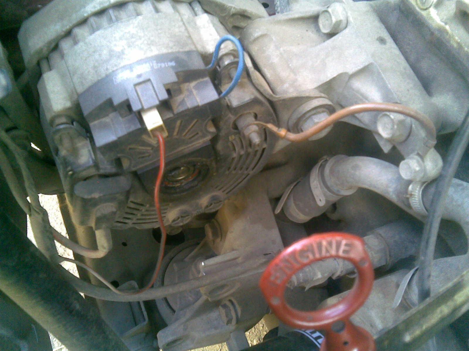

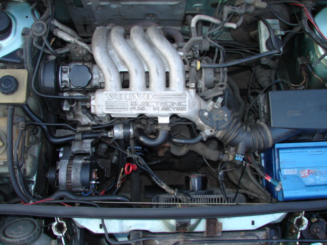

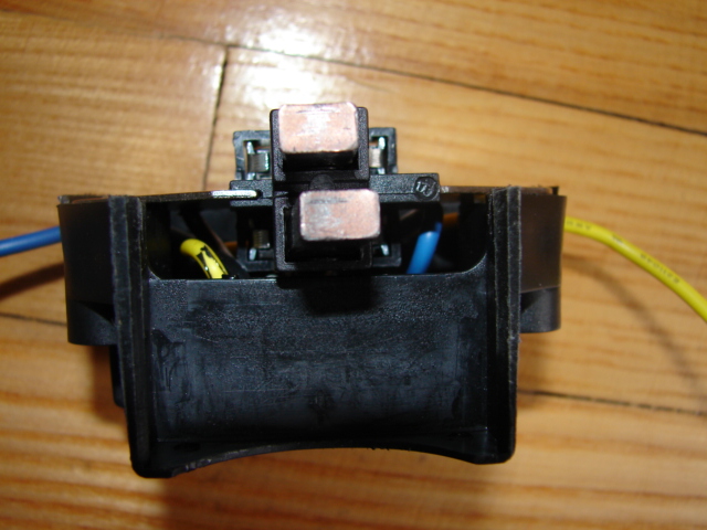

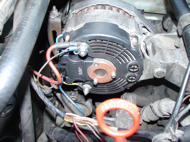

Гнка у меня с двумя клемами Ромычь а не так как у тебя с одной, так что схема подключения несколько отлична от твоей , помимо этого отдельного провода земли на двигло, таки быть не должно! земля берётся с корпуса генадия! Паша Рома! СПС за советы и помощь! СПС Всем откликнувшимся, кого я домагал эти несколько дней по тлф и на форуме! Заменил я шоколадку и всё заработало !!!! вот фотки этой шоколадки, за 150 грн. и фотки подключения генки к машине!!!

Собственно братва ввёл Вас в заблуждение!Так как провод "6" (желтый) с моей шеколадкой на две клемы должен идти на плюсовую клему генератора и не как не на минус, как я говорил выше! иначе будет перезаряд аккумулятора до +19Вт таким образом только на один болт генератора цепляются провода второй голый без каких либо проводов!Спасибо Мише за выявленный диффект в подключении! :D
