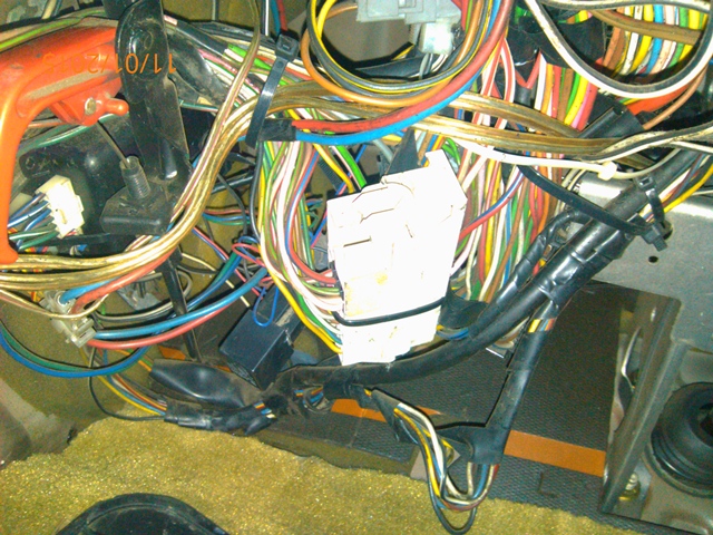

Маса береться з корпусу в тих місцях де того було треба розробникам. Наприклад в мене є спеціальна пластина з клємами типу "папа" прикручена до корпусу біля лівої ноги водія (з правої сторони вроді теж таке є але точно не пам'ятаю), тому відпавшу масу треба шукати не під капотом. Як варіант поміняти реле, підходить від 2109 тільки на ньому немає направляючих пласмасок тому треба дивитись по номерах контактів (один з них 100% "86"), що б не переплутати і не втикнути реле навпаки. А от про тестер то свята правда, один раз сам протестиш потім на все життя будеш знати куди які дроти і нах вони там.

чого ж ти раніше не написав) про те місце біля лівої ноги. Такі да там була лажа, а я під капотом все поперебирав і предохранітелі і т.д....

Повідомлення vovo » Сер січня 14, 2015 2:25 pm
тут прикол в том что одновременно пропадали 4 електро прибора. прогревал двигло - работали. а вот в пятницу на дальняк валил и по трассе на горячую все отвалилось. дождь снег а дворников нет) Назвонил Артёма ну и он в процессе разговора упомянул что есть у левой ноги под пластиком контакты. Снял крышки подёргал за оту белую биду что на фото и все заработало) пока ездит и все работает как на холодную так и на горячую.

vovo написав:тут прикол в том что одновременно пропадали 4 електро прибора. прогревал двигло - работали. а вот в пятницу на дальняк валил и по трассе на горячую все отвалилось. дождь снег а дворников нет) Назвонил Артёма ну и он в процессе разговора упомянул что есть у левой ноги под пластиком контакты. Снял крышки подёргал за оту белую биду что на фото и все заработало) пока ездит и все работает как на холодную так и на горячую.
У меня выше тема,не заведу свою,сегодня приехали ребята и нашли где у меня провода отходят,а то на щитке приборов не горели контр.лампы,да там же где и у тебя-отходит колодка с проводами,ее потянешь вниз-контакт пропал,потянешь вверх-есть контакт.Но все равно не завели-завтра будет 2 серия,заведем напишу в своей теме.
