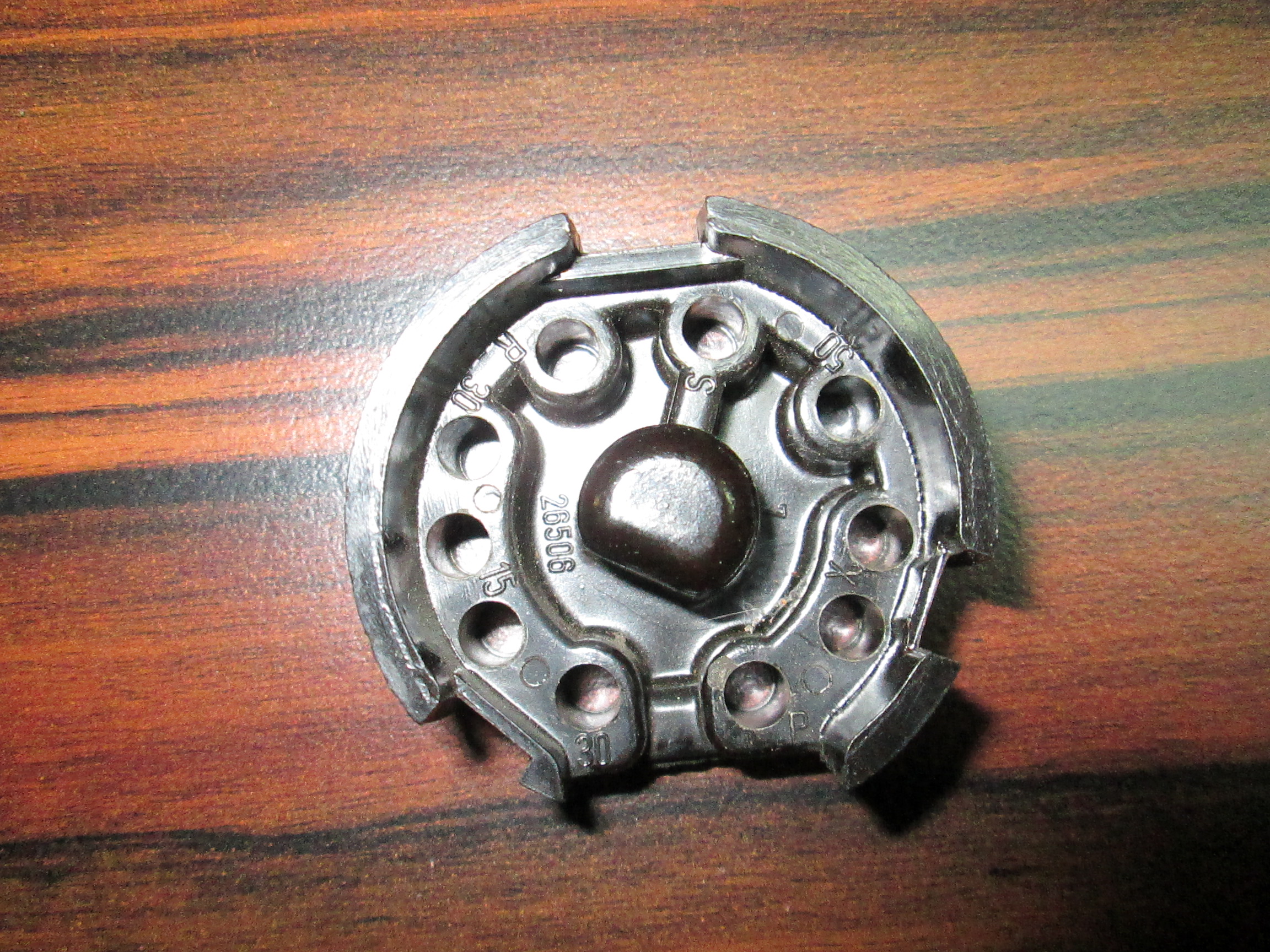

Помогите пожалуйста разобраться с последовательностью контактов в контактной группе-полез поджать контакты,снял крышечку и не запомнил куда какой провод вставляется. Морочился часа три,перепробовал комбинаций 30 и всё никак-то стартер на 1 положении ключа зажигания крутит а на 3 глохнет,то вовсе никак не реагирует на поворот ключа.Выкладываю фото колодки и проводов:сине-красный провод не родной,перепаянный .

Год 1985,в схемах не разбираюсь,книжка есть но что-то не выходит по ней :o ... Мне бы чтоб так например объяснили-жёлтый провод второе отверстие снизу слева,потом через один синий ит.д. :?

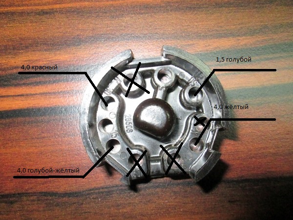

На замке и его фишке есть нумерация,на твоём фото её прекрасно видно.Нумерацию начну по схеме сверху и по часовой стрелке. Понеслась:контакт S-бело-красный провод идёт на звуковой сигнализатор об оставленом ключе в замке зажигания(опция,может не быть).
контакт 50-голубой провод,сечение провода1,5 мм(идёт на стартер)
контакт Х-жёлтый провод,сечение 4,0мм. идёт на первые три предохранителя. Сдвоенный-гнездо которое ближе к контакту 50-пустое.
контакт Р-пустой
контакт30-пустой
контакт 15-голубой-жёлтый провод сечением 4,0мм идёт на 12 предохранитель,и т.д.
контакт 15(второй)-красный толи с чёрным,толи с серебристым,идёт на реле вкл.топливного насоса(бензин,у нас нет)
контакт 30-красный,сечение 4,0мм,питание от аккумулятора.
контакт R-пустой.

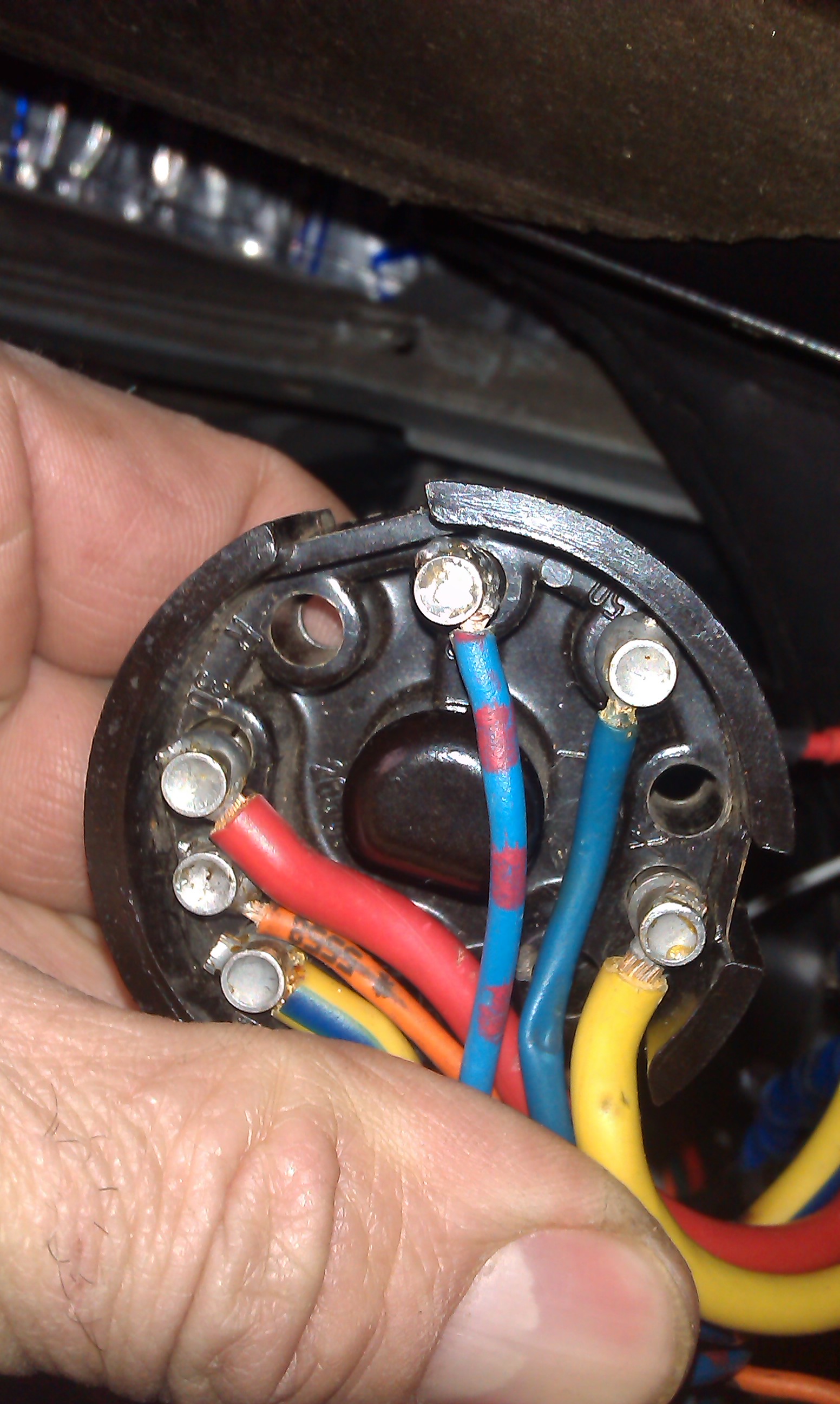

Повідомлення Geka » Нед квітня 05, 2015 4:26 pm
А оранжевый куда? меняный красно-синий до самых предохранителей такой,он был горелый и я его год назад менял,цвет не запомнил.. 8-)

Повідомлення Fomax79 » Нед квітня 05, 2015 4:37 pm
Нет оранжевого на жгуте 81г.в.,но есть бело -красный,хотя предупреждалки не было.

Повідомлення Fomax79 » Нед квітня 05, 2015 4:48 pm
Бело-красный в гнездо S. На 81г. 5 проводов. На 86 г.в.,6 проводов но и там оранжевого нет. Оранжевый по ходу или менян или доп.оборудование,не помню я чтобы шведы писали на изоляции.

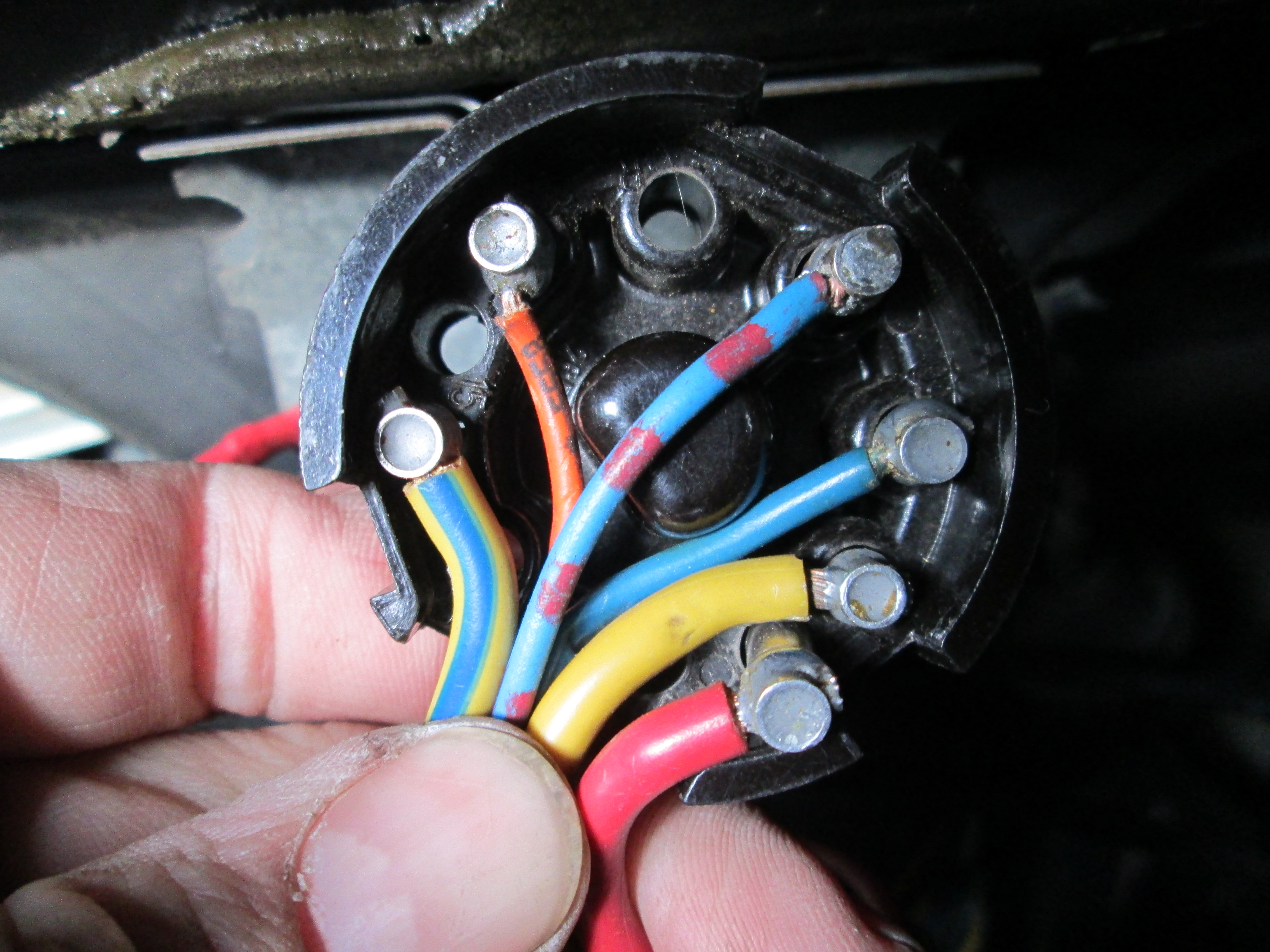

Ффф-ух,наконец-то подключил! :drag: спасибо Fomax79 за советы,очень пригодились! ;) а оранжевый провод оказывается идёт на электромагнитный клапан,если только его неправильно подключить то стартер молотит а двигатель не заводится,в итоге метод научного тыка своё дело сделал! Вот так всё работает:
